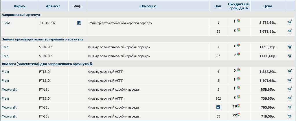

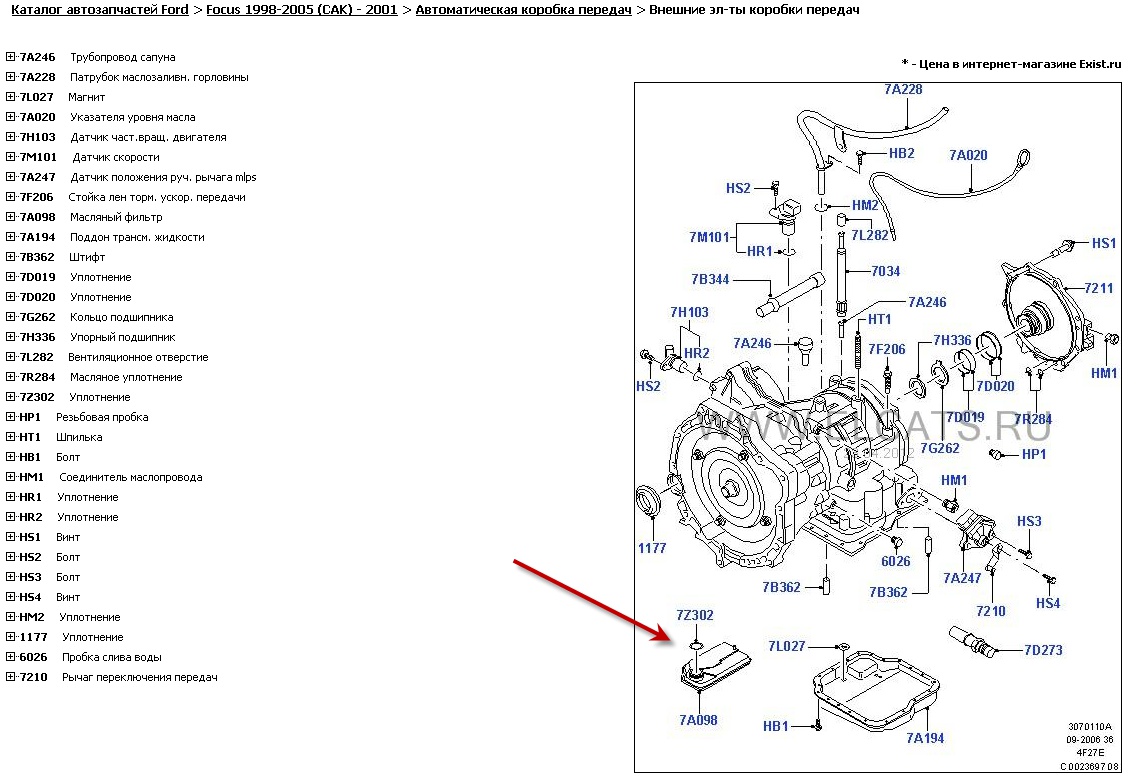

сделал запрос на фильтр по вину в экзисте сказали на моей коробке фильтра нет такое бывает???

Фильтр сетка стоит во всех АКПП, насколько помню.

venya: сделал запрос на фильтр по вину в экзисте сказали на моей коробке фильтра нет такое бывает??? #
Нет не бывает,фильтры бывают разные(сеточка,бумажный,прослойный и т.д.)
дайте VIN авто.

to venya: Идет две модификации FRGG(у вас такая?)

Масло купил жду фильтр подскажите смогу ли я сам его поменять полностью знакомый поменял у официалов 100 км не проехал коробка умерла сказали что была большая выработка механики
