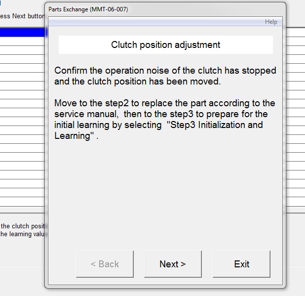

Подскажите пожалуйста а чем именно можно перекрыть контакты диагностического разъема DLC3 ?
Перемыкаем контакты в диагностическом разъема DLC3 .
№ 4 (он четвертый слева в верхнем ряду) и № 13 (он пятый слева в нижнем ряду).

вопрос:
если я имею новый актуатор, я так понимаю, что если собираюсь все равно его менять, то перед его снятием «установку положения зажима» делать никакого смысла нет?
ответ:
да. новый актуатор уже установлен в положение зажима.
вопрос:
если ставлю после замены сцепы все же старый, то соответственно проведя эту процедуру при снятии при установке, предварительно подключать его и снова проводить ее перед физ. установкой не нужно, достаточно только после установки, провести инициализацию блока в конце и настройку трансмиссии, в общем согласно техдоку?
ответ:
если будете использовать старый актуатор, то положение зажима устанавливается только при демонтаже. но если менялся не только актуатор, а еще и сцепление есть смысл проконтролировать правильность установки актуатора. после установки актуатора проведи процедуру «установки актуатора в положение зажима» и проверь зазор между штоком и вилкой сцепления. он должен быть в пределах 0,5 - 1мм. далее инициализация системы по учебнику.
вопрос:
то есть если актуатор старый, а сцепление менялось, то все равно перед установкой лучше сделать.
ответ:
лучше проверить после физической установки, перед проведением процедуры инициализации.
вопрос:
а что если например, зазор не 0,5...1,0 мм. еще раз все 3 процедуры провести?
ответ:
открутить три болта и выставить необходимый зазор. программным способом зазор не устанавливается.
бытует мнение, что установка положения зажима нужна при снятии для установки штока в крайнее вытянутое состояние для его удобного снятия, и некоторые ее игнорируют, или услышав про нее пытаются ее зачем то производить на снятом актуаторе, но это совершенно не правильно. установка положения зажима требуется для нормальной работы трансмиссии, производится только на установленном актуаторе, в процессе ее проведения шунт тока в эбу точно так же меряет ток нагрузки мотора, а эбу для записи в нужный момент нужны данные с датчика положения сцепления на актуаторе. и производится только в тех случаях когда она необходима.
именно потому что дилеры ей пренебрегали, или совершенно неправильно ее понимали, и делали в какой попало последовательности, и возникало большинство проблем, связанные с ударами и рывками при переключении, и вновь вылезшими ошибками, даже при полной замене сцепления и актуатора на модернизированные. или сразу же, или спустя очень непродолжительный пробег.
зы: зазор 0,5 ... 1 мм между седловиной вилки и кулачком штока и отсутствие его натяга, это конечно случай идеальный, если в процессе эксплуатации по мере износа сцепления, механизм lcc регулировки высоты корзины отрабатывал все запросы на подводку, но это далеко не так.
