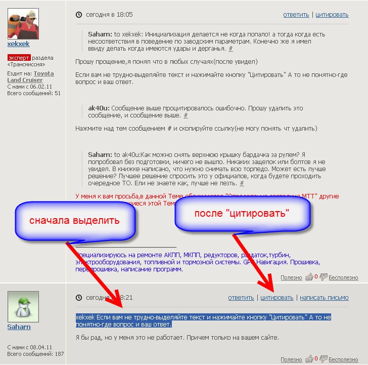

xekxek Если вам не трудно-выделяйте текст и нажимайте кнопку "Цитировать" А то не понятно-где вопрос и ваш ответ.
Я бы рад, но у меня это не работает. Причем только на вашем сайте.
«Трансмиссия»
19.09.12  |
19.09.12 |
to Saharn:
У вас в Клубе немного по другому,пробуйте так(фото ниже)
Зайдя в ваш клуб и правда "цитата" не работает(написал разработчикам)
