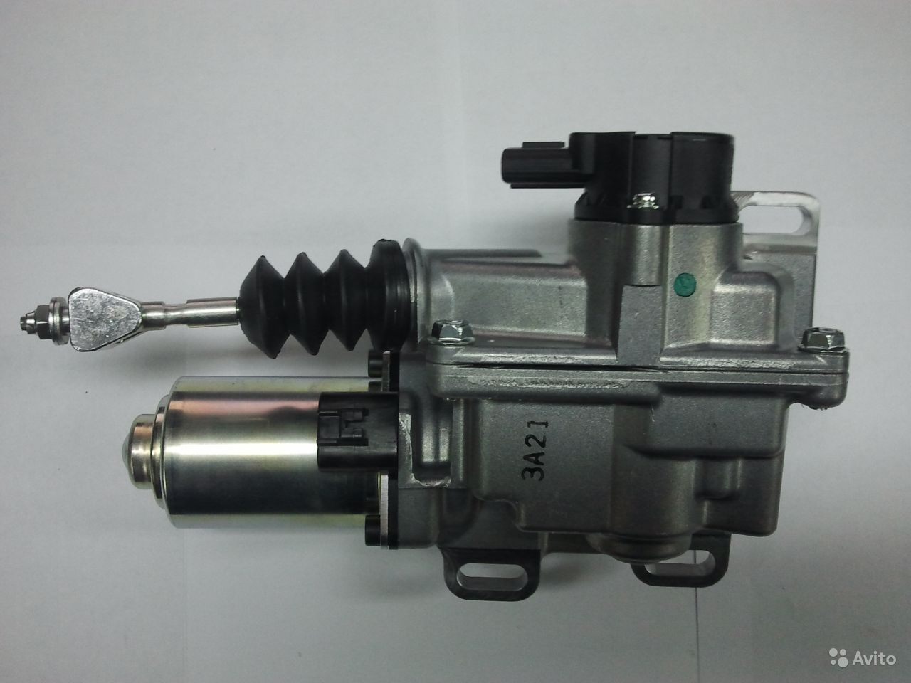

to LyolyaT:
Актуатор сцепления находится под аккумулятором чуть слева, из него идет "палка"-шток к коробке, этот шток упирается в "пятку"-вилку которая торчит из коробки вот в этом месте и смотреть. На картинке сам актуатор. Только я не уверен можно ли проверить наличие шайб не снимая, в любом случае, если будете снимать актуатор отчеркните его положение как он закреплен, переведите в положение N и снимите клеммы с аккумулятора.

Вот картинка не заметил сразу что не приклеилась
