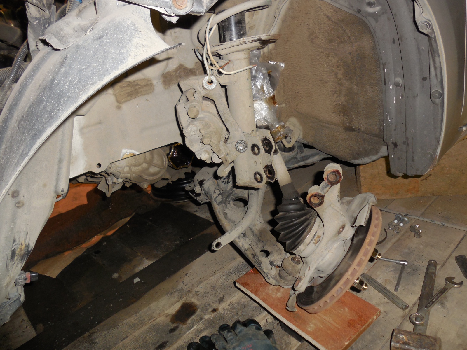

Я свою коробку сам скинул (один), правда нужно половину передка разобрать! Лучше конечно вдвоём, тем более если ставить, вторая пара рук совсем не помешает, так как нужно будет попасть валом коробки в зубчатое отверстие диска сцепления (один вставляет, другой помогает, прокрутить там, поддержать). Если приводы с коробки выдернишь, то масло вытечет, придётся покупать 2литра нового масла, я не выдергивал, чтоб масло не менять. Код для заказа гдето есть у меня, вечером напишу... И ссылка есть - человек на Королле роботе диск менял, там с фотками.

хмм.. если шрус не выдергивать он может во время еб..и со снятием коробки сломаться и шарики .. того уже обратно не вставить ((

Я со шрусами сделал так:
