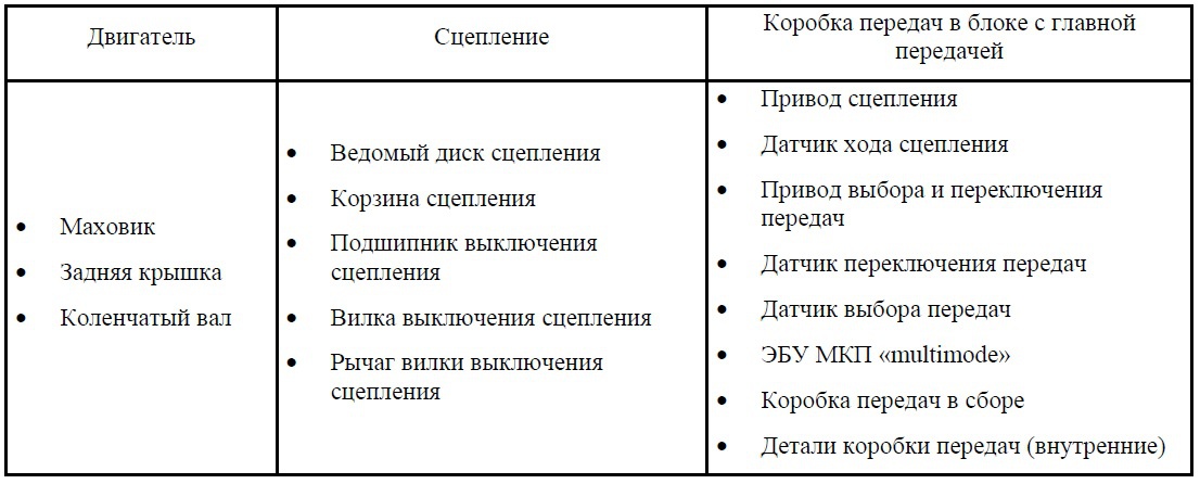

Там есть раздел по коробке CH-39 ПРИВЕДЕНИЕ СИСТЕМЫ В ИСХОДНОЕ ПОЛОЖЕНИЕ
1.Общие сведения
При снятии или установке любого узла или детали, имеющей отношение к МКП «MULTIMODE»
(согласно приведенной таблице), необходимо привести систему в исходное положение, выполнив
следующие процедуры технического обслуживания:
•Регулировка сцепления
•Преднатяг привода сцепления
•Инициализация ЭБУ МКП «MULTIMODE»
•Настройка системы механической коробки передач «multimode»
•Калибровка положений синхронизации
•Детали и узлы, имеющие отношение к системе механической коробки передач «multimode»
2.Основные процедуры технического обслуживания
•Привод сцепления регулируется таким образом, чтобы сцепление включалось полностью.
Операция производится до снятия привода сцепления.
•Остальные процедуры технического обслуживания («преднагружение привода сцепления» и«настройка системы механической коробки передач «multimode»») следует выполнять при полностью включенном сцеплении. Поэтому перед выполнением операции, относящейся косновным процедурам технического обслуживания, следует обязательно выполнить
«регулировку сцепления». Не отрегулировав сцепление, нельзя правильно выполнить основныепроцедуры технического обслуживания, что, в конечном счете, может привести к неисправностиузлов и агрегатов автомобиля.
•«Регулировка сцепления» производится одним из двух способов, описанных ниже:
–Подключить к разъему DLC3 портативный диагностический прибор.
–Подключить к клеммам Tс и CG разъема DLC3 диагностический прибор SST 09843-18040 и произвести предписанные действия с педалью тормоза и рычагом переключения передач.
Регулировка и инициализация
•После снятия и установки деталей или узлов механической коробки передач «multimode» необходимо выполнить
4 основные процедуры технического обслуживания («преднатяг приводасцепления», «инициализация ЭБУ МКП «MULTIMODE»», «настройка системы механической коробки передач «multimode»» и «калибровка положений инхронизации»).
И так далее...

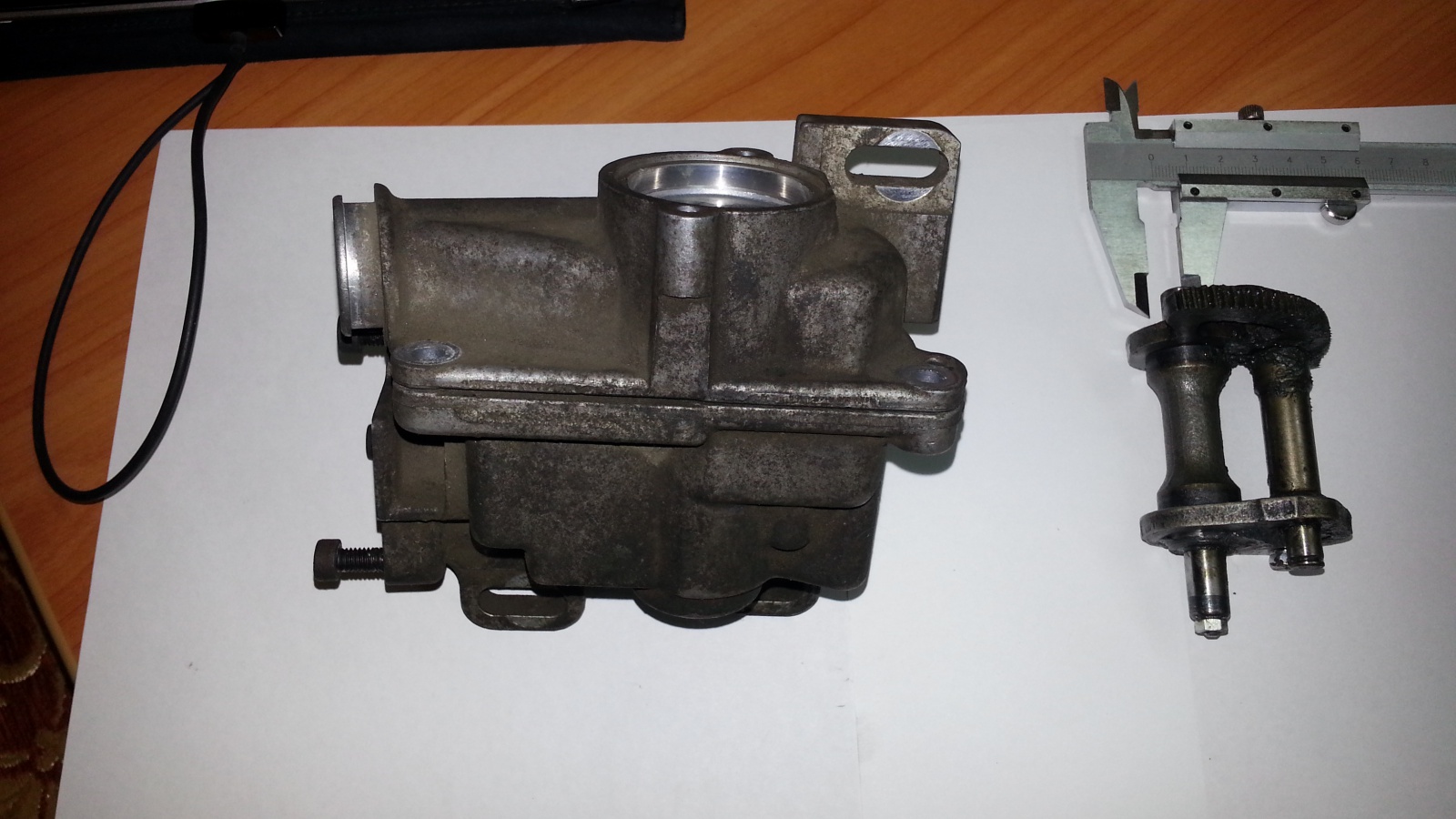

Вот конструкция фритроников Яриса для дизеля (М53А) и для бензинки:
Freedm
27.10.14  |
27.10.14 |
Вот, фритроник (Актуатор сцепы, привод сцепы), в разобранном виде, без штока, без пружины, но зато всё видно!
Диаметр вала 9,8мм.
Щас вот думаю что в этот актуатор воткнуть: втулки или подшипники скольжения.
