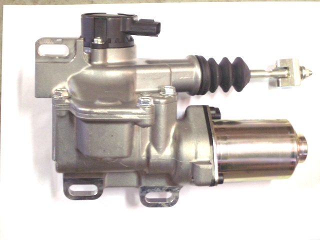

to aleks33: Спасибо. - В этой ветке где-то отмечали, что в качестве заготовок для втулок можно использовать подходящие по размерам или медно-графитовые втулки для стартера Оки или для Toyota Land Cruiser. Но, получается, что медно-графитовые - непрочные. - Что еще можно попробовать? - Или просто из бронзового прутка остается точить?

to baursak: точите из бронзы.

У меня очень хорошо работают меднографитовые с шайбами толщиной 0,8мм из бронзы

to baursak: медно-графитовые втулки для стартера Оки или для Toyota Land Cruiser все ровно нужно дотачивать токарю,так что проще сделать из бронзы,другое дело если нет бронзы.

Спасибо. - Выточили 2шт из бронзы. - На радостях отдал токарю 500 р за обе. - Не помню уже, где мне попадалась инфа по родной смазке, которая в актуаторе выключения сцепления. - Подскажите, - какую надо оригинальную покупать?

to Mobila: если не придет все в норму через пару сотен километров, то надо правельно выставить зазор на актуаторе и вилки сцепления.

Здравствуйте. где находится зазор между штоком актуатор с вилкой и сколько мм должен быть. подскажите))))

здравствуйте. скажите моторчик актуатора можно снять без снятия актуатора на аурисе?

В итоге перебрали Актуатор сцепы: новая верхняя бронзовая втулка, оба подшипника, обе щетки. Переключения стали плавными, но я чувствовал что не все впорядке с авто. Решил диск сцепы поменять, надеясь, что корзина в норме. Скинули коробас - немного до клепок осталосьна диске, а вот корзина расцарапана. Итог под замену сцепление в сборе. Затем режим ини сцепы, настройка, пробуксовки остались. Проехал около 300 км - не помогло. Почитав форумов понял что не делал режим зажима перед ини сцепы. Сделал режим зажима, ини сцепы, настройка - переключения стали лучше, но пропал режим помощи при трогании. Почитав еще инфы вечерком - сделал режим зажима, ини сцепы и настройку исключительно на холодном двигателе утром. И ура, победа, и режим помощи появился, и передачи переключаются плавно, все ОК.

Можно снять моторчики, снизу, сняв защиту. Крепятся тремя болтами.
