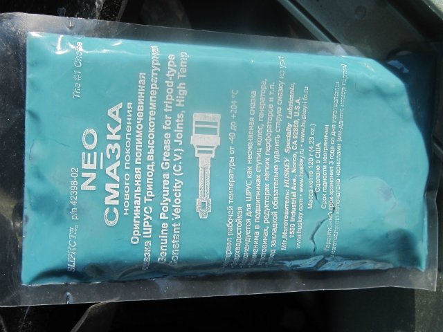

to kirill123: оригинал Multemp 8158,но скорей всего не найдете. Я покупал такую в сафари.
kirill123
27.10.14  |
27.10.14 |
to aleks33: А если такой не найду, есть может быть какой нибудь заменитель???
aleks33
27.10.14  |
27.10.14 |
to kirill123:
смазка шрус трипод на мочевиной основе, да и работать должна хотя бы от -40 oС.
