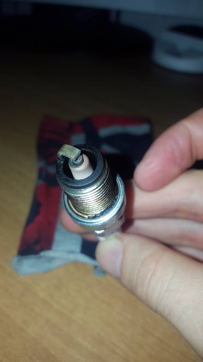

Удалось с помощью вд 40 раскрутить одну свечку..вопрос остатки вд 40 которые остались в цилиндре надо изъять или можно его там оставить и ездить с ним Вот сама свеча,менять ?
https://s017.radikal.ru/i414/1604/13/f7031abbe48b.jpg
27.04.16  |
27.04.16 |
asromanist: вопрос остатки вд 40 которые остались в цилиндре надо изъять или можно его там оставить и ездить с ним
Если 1-2 грамма ничего страшного, выплюнет и продует после первого пуска.
У свечи вполне рабочий вид, но масло движок уже наверняка чуть подъедает.
Если "прошла" 30 тыс. и более менять.

Я машину купил с пробегом 157 тисяч я незнаю когда их меняли...советуете залить масло?а какое лучше?
27.04.16  |
27.04.16 |
to asromanist:
Что-то заливать я в том посте не советовал. Просто написал, что по свече видно, что движок не первой свежести и расход масла уже увеличен. Все расходники, конечно, стоит поменять.
