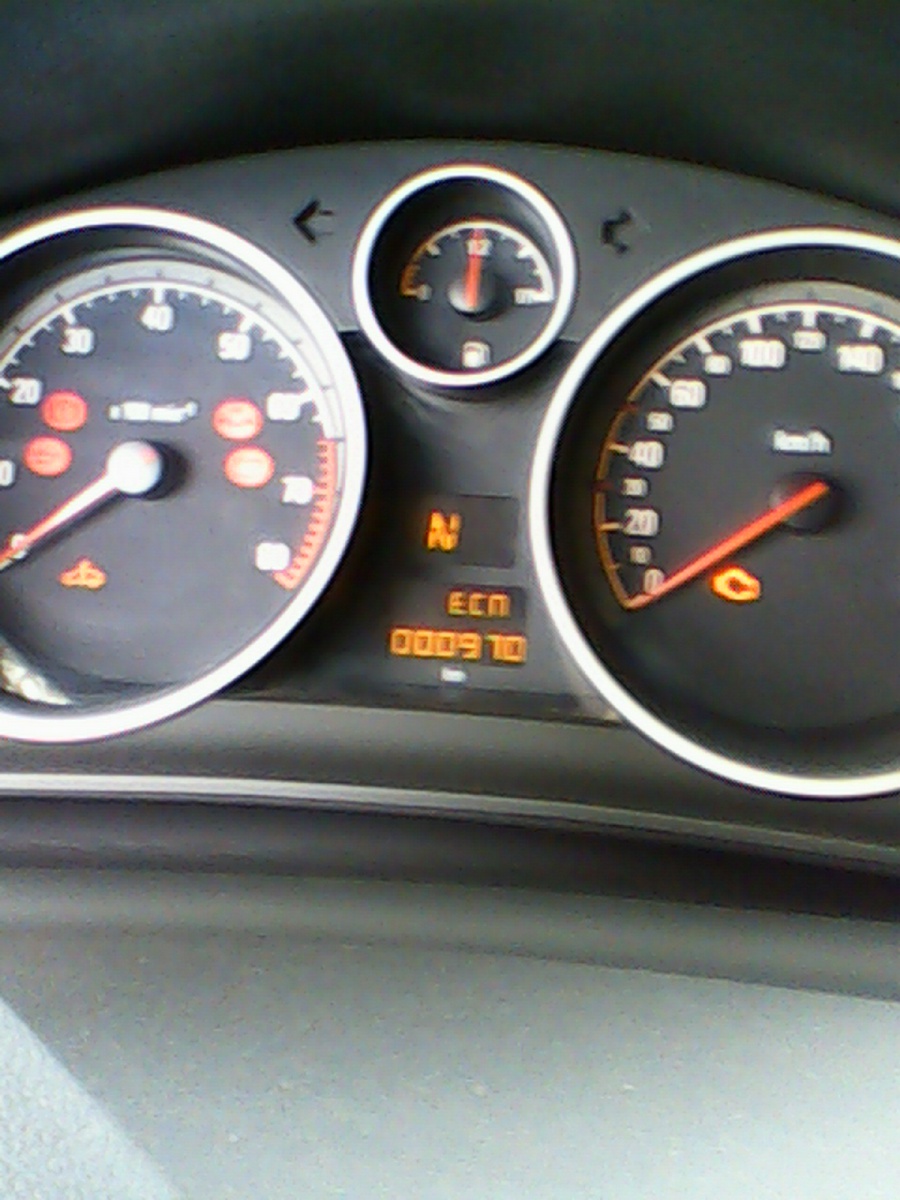

Доброе время суток у меня Опель астра z13dth показывает ошибки 119167 и 020304

opel599: Доброе время суток у меня Опель астра z13dth показывает ошибки 119167 и 020304 #
P1191 Fuel Metering Solenoid Valve Circuit Range/Performance Astra-H Z13DTH Цепь электромагнитного клапана дозирования топлива вне диапазона/рабочих характеристик
P1191 Rail Pressure Range/Performance Astra-H Z13DTH Давление в направляющем аппарате Диапазон/Рабочие характеристики
P1191Rail Pressure Low Pressure Astra-H Z13DTH Низкое давление в магистрали
P0203 04 Cylinder 3 Injector Circuit Open Astra-H Z13DTH Обрыв цепи форсунки цилиндра 3

что означает
tis01
23.05.14  |
23.05.14 |
to duhdik:
Пришло время ТО, проверь уровень охлаждающей жидкости..
duhdik
24.05.14  |
24.05.14 |
Менял сам масло,все фильтра!Жидкость в бачке когда купил машину было налито под крышку!Слил до верхнего уровня и все ровно показывает ошибку!Как то сбросить ошибку можно самому?Заранее спасибо!!!
tis01
24.05.14  |
24.05.14 |
duhdik: Менял сам масло,все фильтра!Жидкость в бачке когда купил машину было налито под крышку!Слил до верхнего уровня и все ровно показывает ошибку!Как то сбросить ошибку можно самому?Заранее спасибо!!! #
Может датчик закис или контактьі, нужно все прощупать ручками, контактьі промьіть ведешкой.
Если ошибка чере N количество запусков двигла не исчезнет, то надо ее снять ОпКомом.
