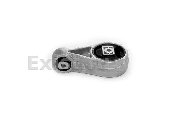

13.12.11  |
13.12.11 |
to magnitka744: У Вас порвана так называемая "восьмерка"
Это опора АКПП.
magnitka744
15.12.11  |
15.12.11 |
Агромное спосибо за консультацию мужики я нашел причину,да проблема была в опоре коробке.но опора не порваная оказалась просто вся была покрыто льдом ,загнал в гораж и поставил подниз печку через 2 часа результат наглазх.при заводке нет стука, при включений задней нет вибраци,короче просто класс!!!!!а хател на следуйщей недели гнать в ремонт и отстигнулбы за просто так 20т ато и больше.ребята еше рас спосибо и удачи на дорогах.
