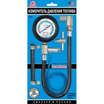

А как можно проверить давление в системе отделавшись малой кровью? Ехать на станцию? Я посмотрел способы в инете, колхоз какой-то тройники в топливную систему вставлять....
29.06.17  |
29.06.17 |
to Nicevick:
Можно купить готовый набор приспособлений. Вариантов масса.
