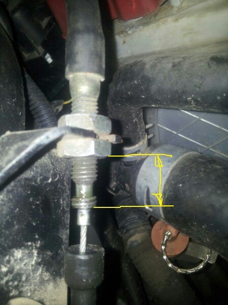

общаясь с людьми кто уже установил автомат пришли к выводу и нашли "золотую середину" настройки троса кик-дауна. Все пришли к выводу после долгих проб, что самое отличное положение это от края гайки до конца металлического кожуха 14 мм и тросик на 1мм. Толчков и пинков нет ни у кого при такой настройки и динамика норм.

Sever96: общаясь с людьми кто уже установил автомат пришли к выводу и нашли "золотую середину" настройки троса кик-дауна. Все пришли к выводу после долгих проб, что самое отличное положение это от края гайки до конца металлического кожуха 14 мм и тросик на 1мм. Толчков и пинков нет ни у кого при такой настройки и динамика норм. #
У всех по разному установлен сектор, такая схема не пройдет
Sever96
12.11.16  |
12.11.16 |
to Denvil: в смысле не проидет? Ты когда будешь выставлять так как я описал, соответственно сектор будешь тоже двигать. У людей прошло,а у тебя нет
fantamas
13.11.16  |
13.11.16 |
Sever96: обьясни по конкретнее пожалуйста,чуток не понял,от конца какой гайки надо расчет делать?
Sever96
13.11.16  |
13.11.16 |
to fantamas: желтым выделено растояние в 14 мм. и бобшка на 1 мм выставляется из кожуха.
fantamas
13.11.16  |
13.11.16 |
Все понял,спасибо большое..
Denvil
13.11.16  |
13.11.16 |
fantamas: Все понял,спасибо большое.. #
Ждем результатов настройки.
