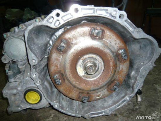

Фотки плохо вставились (неправильно). Не увеличиваются... Залей по-новой и вставь правильно, а то ничего не разберёшь на фотках :)

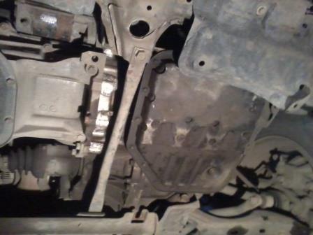

пытался коробку снизу сфоткать

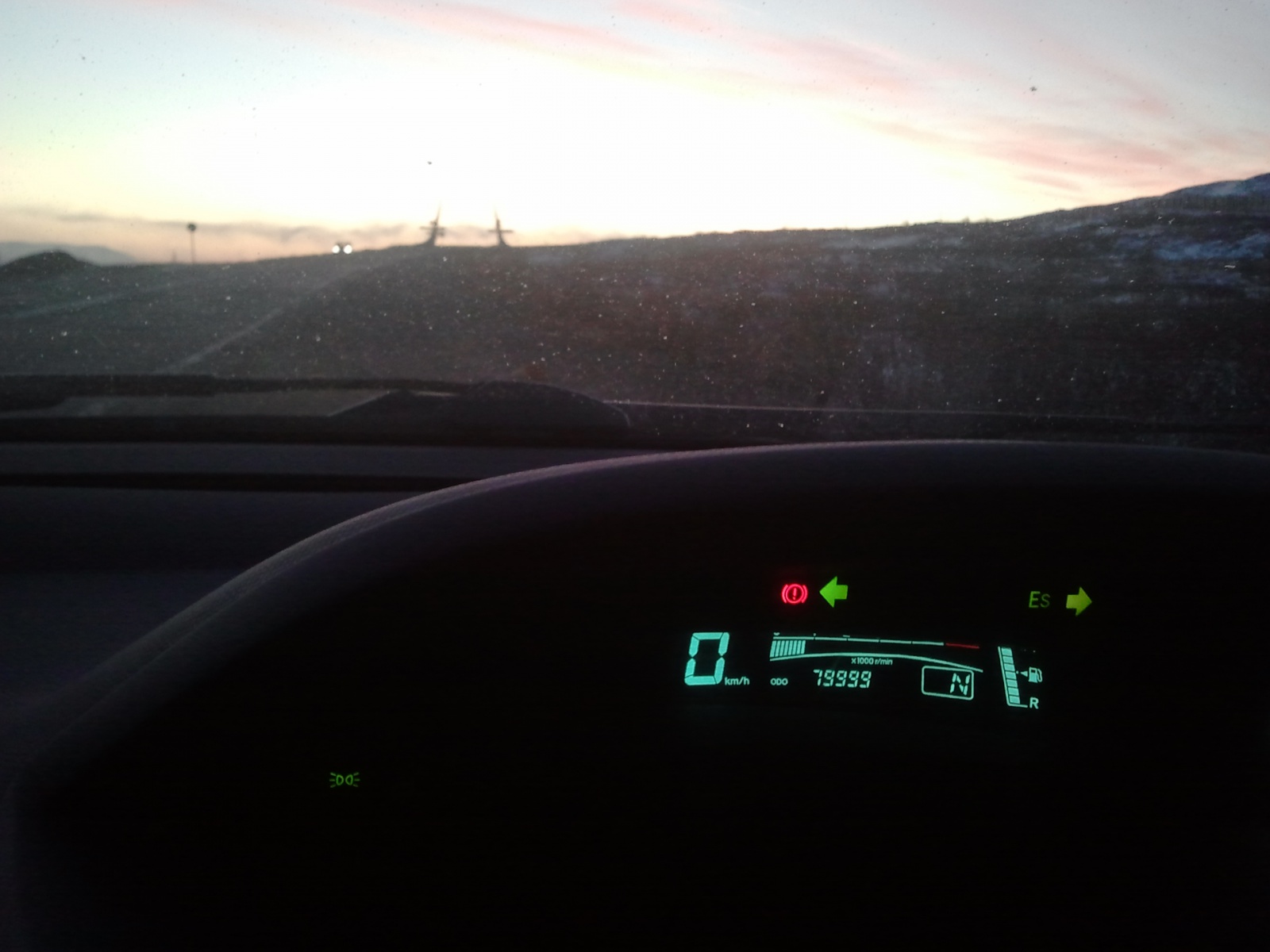

блин, плохо видно, состыковались коробка с двигателем, или плита используеся какая то переходная,
а что на панели горит, какой режим коробки?

eloxa: блин, плохо видно, состыковались коробка с двигателем, или плита используеся какая то переходная,
а что на панели горит, какой режим коробки? #
по моему плита родная,на панели режим не отображается,что нибудь придумаю

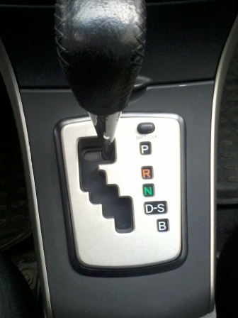

комбат,потихоньку начинаю въезжать, сам собираюсь ставить, у тебя похоже стартер перекочевал на другую сторону движка, селектор поставили от toyota corolla axio nze 144, кробка a240l-03a, а вот трос управления, который управления куда приделали, у нас ведь электронная педаль газа, а двигаться он должен от нажатия на педаль? подскажи пожалуйста.
