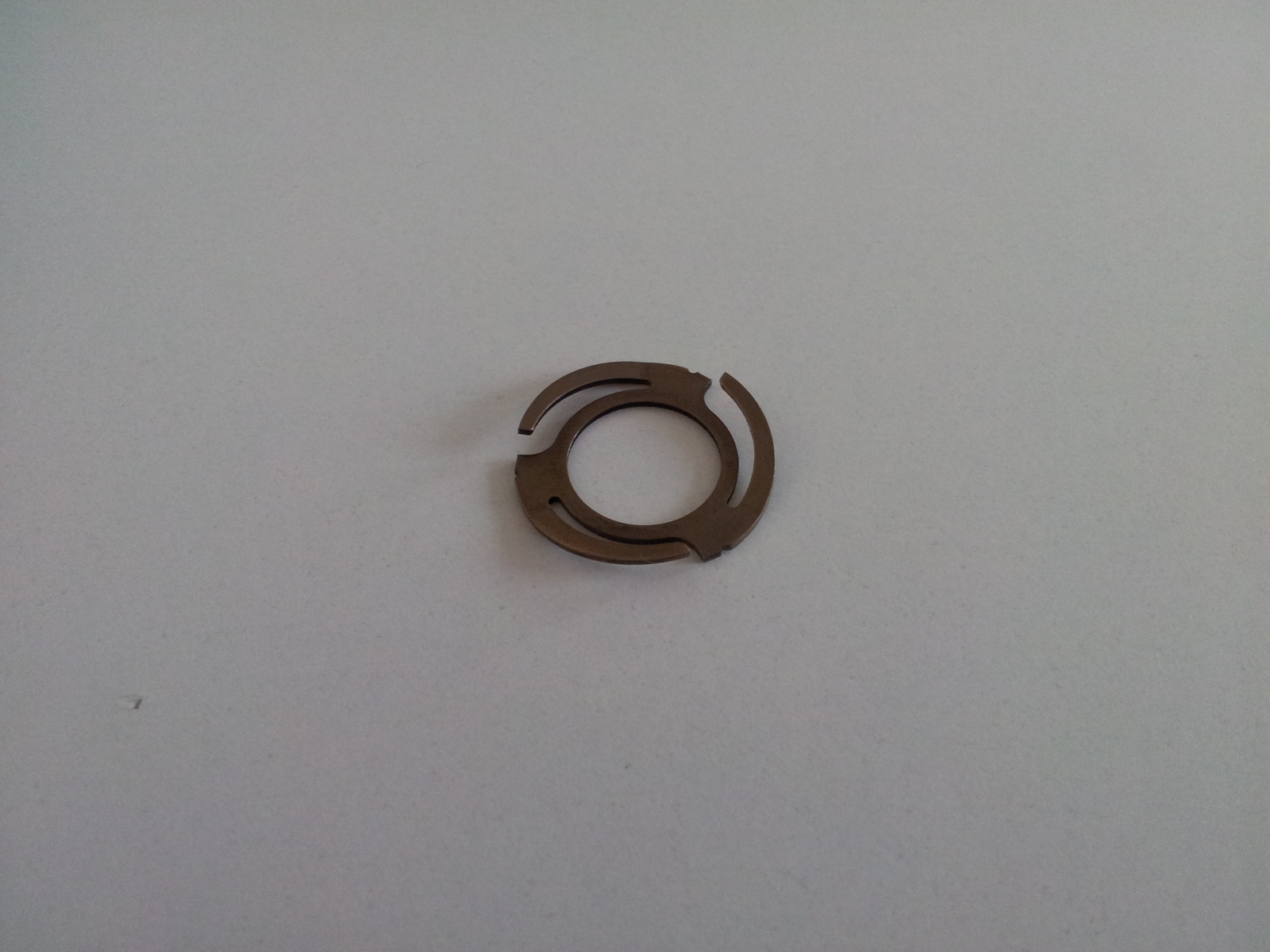

Вопрос знатокам: Что это и какие функции выполняет? Снял моторчик. Эта штукенция была там. Щетки к ротору прилегают неровно, под приличным углом. Не из-за неё-ли?

я так понимаю это пружина которая прижимает подшипник мотора. фото этой штуки есть на 119 стр

kukish_1: Вопрос знатокам: Что это и какие функции выполняет? Снял моторчик. Эта штукенция была там. Щетки к ротору прилегают неровно, под приличным углом. Не из-за неё-ли?
Пружинная шайба, упирается в наружную обойму подшипника, не давая тем самым подшипнику сползти со штока электромотора
Не из-за неё
