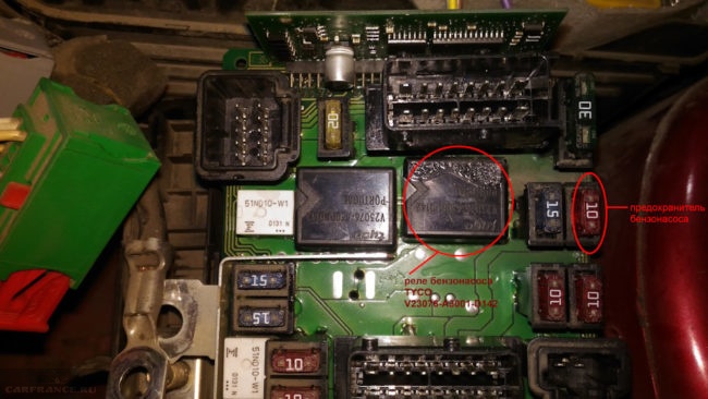

А может быть проблема в реле бензонасоса? Дома моторчик крутит. А в машине нет.

33iliya: А может быть проблема в реле бензонасоса? Дома моторчик крутит. А в машине нет. #
Я ж вам написал, проверьте приходит ли на б.насос напряжение, только не вольтметром, а контрольной лампой. Если нет, причина может быть, и в реле, и в сигналке, и в проводке.

33iliya: И где находиться реле бензанасоса. #
В подкапотном блоке.
