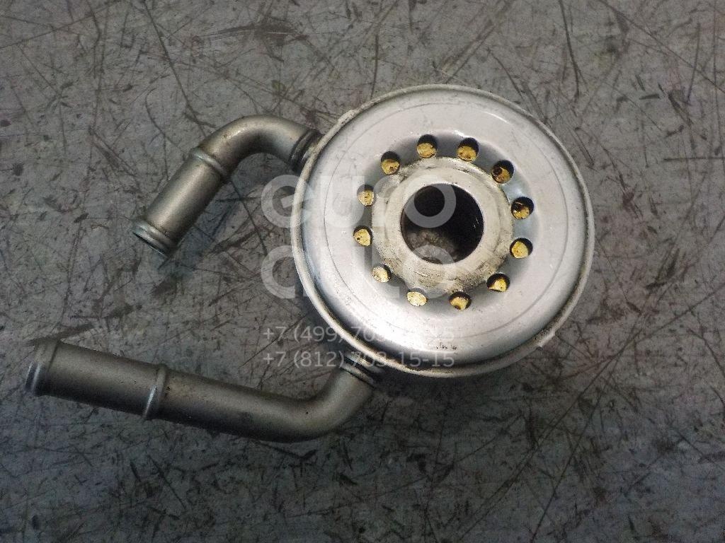

Прояснилось. Мы зациклились на трансмиссии. На самом движке есть ещё маслоохладитель (теплообменник) Некоторые почему-то называют его масляным радиатором. (отсюда и путаница)
На схеме он показан отдельно от движка, а на самом деле стоит под масляным фильтром.

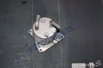

На этом фото теплообменник,который как раз не связан с радиатором CVT. Это теплообменник для моделей без радиатора(2 трубки),на моделях с радиатором 4 трубки.Но даже теплообменник с 4 трубками никак не влияет на работу печки и не связан с водяным насосом напрямую,он просто омывается ОЖ и передаёт тепло ОЖ для более быстрого прогрева жидкости вариатора.Считаю,что для нормальной работы печки,она должна быть чистой изнутри,а все эти рукоблудия с переделкой шлангов и изменение направление циркуляции ОЖ-извращение. Ибо конструкторы авто всё это просчитывают при проектировке двигателя,а афтор данной темы хочет казаться умнее их(не в обиду автору).
