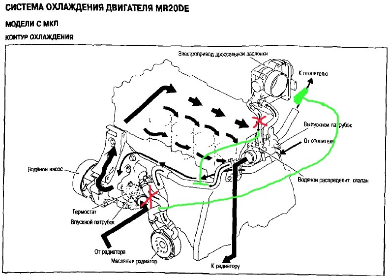

Добрый день. Т31 mr20 -2008 год. Каждую зиму мерзну. Надоело, этой зимой начал проверять (время стало позволять). Помпа в норме, заслонка работает.
Ваш метод мне подойдёт? Горячий воздух начинает дуть через 30 минут езды по трассе. Не хотелось бы промывать радиатор печки или ставить доп.помпу. Спасибо.

to ЕвгенийХрамов: Т31 не делал, но посмотрев в мануале схему охлаждения, думаю что можно попробовать.
Чтобы убедиться будет ли это работать, я бы пережал шланги там где красные кресты на рисунке, и испытал бы печку. Если печка заработала нормально, то шланги переделываем по зеленому маршруту через тройники, и заглушки в те места откуда сняли шланги.

to led047:
В этой схеме есть минус. Если забьётся радиатор печки пропадёт циркуляция через масляный радиатор.

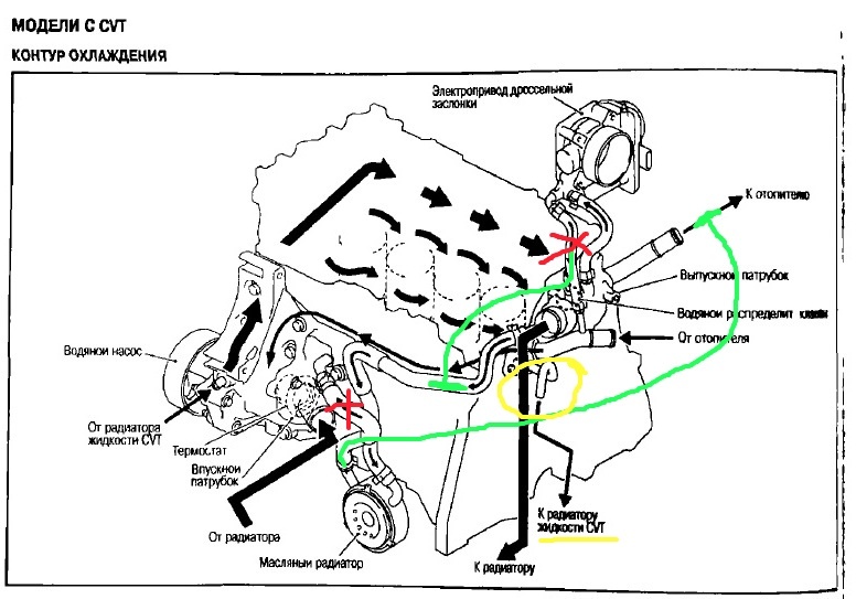

Загнал сегодня утром ма сто, проделывать данную процедуру. Но не учел одного. Ваша схема шла МКП, а у меня вариатор. Мастер ждёт. Стоит продолжать или нет? Жду ответа. Заранее спасибо.

to ЕвгенийХрамов: Интересно почему ж не получилось? Помпа что ли у вас по другому работает? В живую бы посмотреть, а не на схеме. На двигателях QR20 и QR25 делал то же самое, работает 100%. Вот схема, условия те же, для пробы пережимаем где красный крест, и если работает ставим шланг по зеленому маршруту. Правда когда сам делал ничего для пробы не пережимал, сразу шланг перекинул

Опять я лажечку допустил, мне ж говорили (Ваша схема шла МКП, а у меня вариатор. Стоит продолжать или нет?), а я не проверивши сказал что без разницы. Виноват был не прав, нашел схему с вариатором. К гадалке не ходить, шланг к радиатору вариатора (желтым обозначено) тоже на печку влияет. А вот куда его переставить, чтоб без последствий, ума не приложу. И пережать для пробы боязно, вдруг вариатор без охлаждения жить не может. Тут я не знаю, с вариатором ни разу дела не имел.

led047: Помпе на малых оборотах легче тянется через масляный радиатор,так как в печном радиаторе дырочки то маленькие, да еще и обросли налетом от старости. #
Через масляный радиатор идёт масло вариатора,но никак не ОЖ системы охлаждения двигателя.,следовательно никак не влияет на температуру печки. Причина плохой работы печки кроется во второй части Вашего поста,а именно- "обросли налётом от старости." Промывка системы охлаждения с последующей обратной промывкой водой под давлением и продувкой радиатора печки должна решить проблему,всё остальное -полумеры и "танцы с бубном".

stinger: Через масляный радиатор идёт масло вариатора,но никак не ОЖ системы охлаждения двигателя.,следовательно никак не влияет на температуру печки #
Ну видно ж на схеме, что ОЖ. А влияет то, что он врезан не туда. Я себе так сделал, на Т-30, все работает. Это мы на Т-31 немного в тупик зашли.
