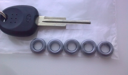

Бензонасос крепится верхней частью к бензобаку, а нижняя, обведенная красным, тяжелая часть, при движении автомобиля, болтается в топливном баке на двух неподвижных защелках, служащих своеобразной осью. Вся нагрузка от этих качаний, как раз и приходится на верхнее колечко. Так как юбка крепления патрубка очень нежная, колечко постоянно находится в трении
Сервисмены, даже при замене по гарантии часто предлагают купить колечки самостоятельно. Уплотнительные кольца форсунок десятой модели жигулей бывают черные, коричневые и черные покрытые графитом. В нашем случае подходит только третий вариант - черные с графитовым покрытием. Коричневые не бензостойкие, разбухают за один день, а просто черные чуть больше по размеру и не обеспечивают должной герметичности топливной системы. #

OleUsa, спасибо) купил кольца, какие то они маленькие :)) на фотографиях выглядели побольше. У меня это второй гетц (9 год), предыдущий был 2007 г.в. пролем вообще не было. У друга 8г.в. гетц - менял кольца по гарантии. Спасибо за ценнейший материал!!! буду готовиться к субботней операции :)
