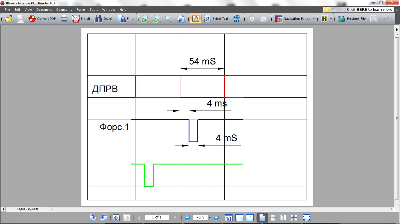

to karel1973: Снял сегодня осцилограммы. Вчера копался в проводах питание ЭБУ. Сегодня пульсация есть, но много меньше. Машина нормально завелась без MAP. Почти не троит но до рабочей температуры я её не прогревал. Снять осцилограммы получилось только относительно распредвала. Когда устанавливал ремень ГРМ, заметил что срез фронт соответствует ВМТ(приблизительно).

А где картинка

Я думаю что вчера не завелась из-за залитых свечей!
Если без МАПа приемлемо работает, то тогда в сторону датчика и копать. Воздух не сосет через кольцо уплотнительное датчика?
Осцилки сняты с датчиком или без? Время вспрыска норма. Правда осцилка форсы не совсем так выглядит! Осцил походу сглаживает импульс.

to karel1973: На фотке осцилографа метак не видно поэтому просто перерисовал. Интересует 4 mS это приемлимое время впрыска? Не совсем понял почему угол впрыска топлива начинается в этом месте. Я конечно проверю но по ремню срез и фронт ДПРВ примерно совпадают с ВМТ 1 цилиндра. Получается что впрыск начинается 26 градусов после ВМТ и длиться примерно до 52 градусов.

to karel1973: А работа все равно не приемлемая завтра вечером я смогу её как следует прогреть. И посмотреть сканером на горячую что происходит с коррекцией топливо подачи. Как то все равно не так она работает. Если и угол импулься на форсунке примерно правильнй и длительность и длительность открывания форсунки примерно правильная, почему она на горячую глохнет. Предыдущие рассуждения привели к тому что переливает. Тогда получается форсы льют?
