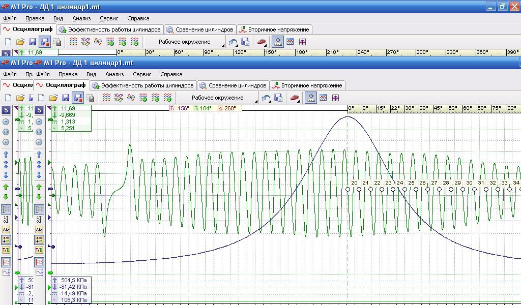

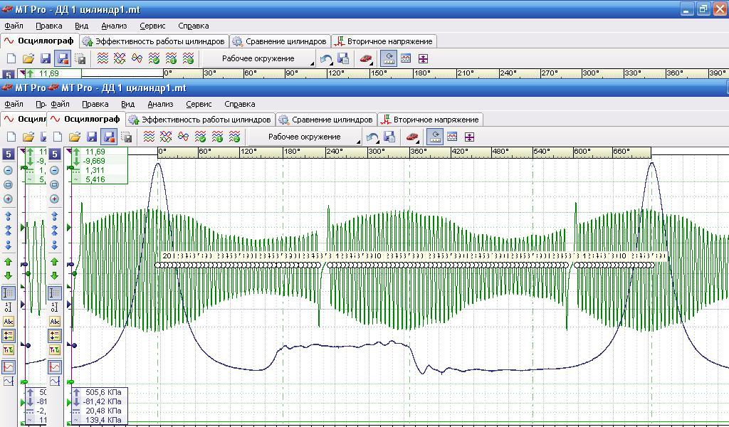

driver71: Не понял!!! Нулевая метка по ДПКВ это не ВМТ?? #
Если с осцилом работал, то должен понять! На скрине два сигнала-датчик давления в первом цилиндре (синий) и сигнал с ДПКВ (зеленный).
Пик синего сигнала соответсвует ВМТ.Правда сигнал с ДПКВ у меня с "рыбой", но ниче, работает)))

to karel1973: Да у меня то - же с рыбой. То-же работал. А как давление в цилиндре померил. Вместо свечи датчик вворачивал?

driver71: Да у меня то - же с рыбой. То-же работал. А как давление в цилиндре померил. Вместо свечи датчик вворачивал? #
Да, вворачивал. Очень удобно в диагностике-получаешь ответ на массу вопросов! В том числе правильность установки валов!

to karel1973: У тебя размах по амплитуде с ДПКВ поболее моего..
karel1973
09.12.13  |
09.12.13 |
Да не сказалбы, что большой-всего 11 вольт. Видал и более)))

to karel1973: Размах считаю от -9 до 11 20 вольт прилично. Про BARO ничего не скажешь! Слушая а может он у меня неправильно массу воздуха считает, а ? Поэтому и вваливает ему бензина по самое нихочу?
