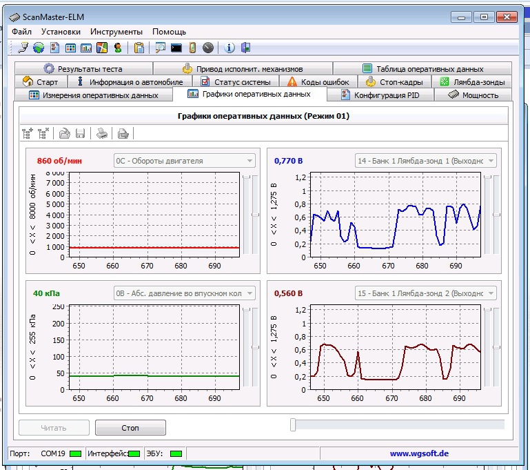

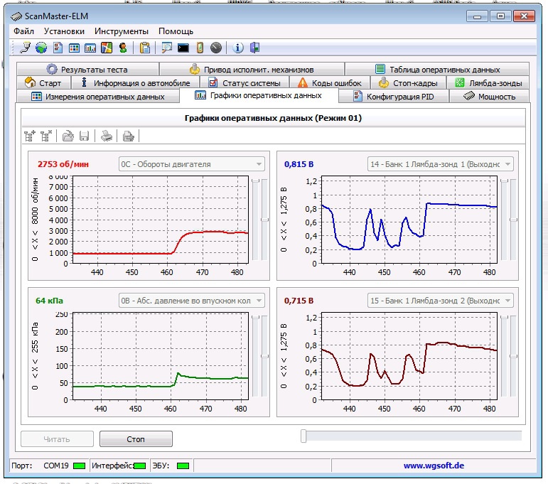

Поменял свечи, бронепровода ставил раньше новые. Броне провода еще сотни не прошли. Завел. Работает нестабильно подтраивает, в общем как всегда. При прогреве до 60 градусов, двигатель начинает долбить сильная вибрация. Глушу вставляю паронит на клапан EGR/ Завожу. Двигатель работает ровно прогревается до рабочей температуры. Радости нет предела ну и т.д. Утро следующего дня. Прибираю все "сопли". Завожу все ровно и хорошо. Меняю ремень генератора, он у меня давно уже просился на замену. Завожу, все ровно. Ошибок нет.Поехал. Проехал 1,5 км. Тупит, не едет, обороты не набирает. Почти не нажимая на педаль доезжаю до гаража. Включились вентиляторы. Заглохла. Пытаюсь заводить не заводиться. Пока остывала, пытаюсь понять что с клапаном EGR. Увидел что при полном втягивании он подвисает. Почистил. Перестал подвисать. Убираю прокладку из паронита. Ставлю клапан. Читаю ошибки . Выдал P0141. Стер ошибку. Машина остыла до 65 градусов. Завожу, все хорошо, все ровно не троит. Заезжаю в гараж. Снимаю сканы на ХХ и 3000 оборотах.

to karel1973: Да я и сам не понял. Катализатор пробит. Прошу посмотри сигнал с кислородного датчика нормальный или нет?
karel1973
16.12.13  |
16.12.13 |
Да нормально с ДК. Хотя по одному скрину сложно сказать!
Лучше скажи, что там с коррекциями?

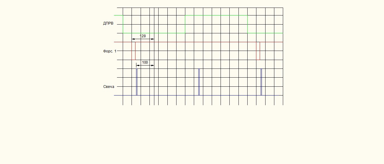

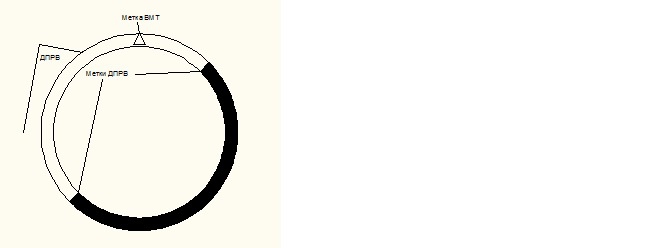

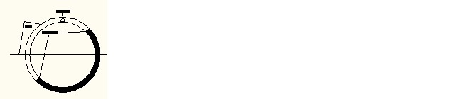

to karel1973: Коррекции на холодном 0. После прогрева -26. Вот что еще получилось добыть. см. рисунки. Плюс помнишь про распредвалы с тобой разговаривали. Ставил по кулачкам как на твоем фото и метка совпала. При этом компрессия 14. А вот теперь рисунки которые снял сегодня. Метка ДПРВ на чертеже это в реале нижняя мертвая точка 1-го цилиндра. Ну или рядом с ней.
driver71
16.12.13  |
16.12.13 |
to karel1973:
driver71
16.12.13  |
16.12.13 |
to karel1973: Размеры на осцилограмах в градусах коленвала

to karel1973: Когда вообще форсунка должна плевать? В такт сжатия или раньше? Я чего-то после того как картинки увидел, вообще заблудился. Завтра пойду смотреть как свечи на катушках стоят, хотя я их не снимал с катушек. А по длине бронепровода разные по другому не поставишь.
karel1973
16.12.13  |
16.12.13 |
На момент впрыска забей. Как в софте прописано, так и будет прыскать.
По твоим картинкам сложно судить.
