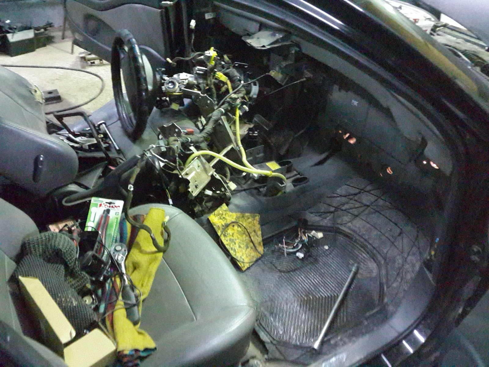

Чудо свершилось!!!! В машине можно в трусах ездить...
Машина леганза 2.2 американка с климатом.
Раньше печка работала хорошо, но в апреле 2011 года потек радиатор отопителя. Купил "Ниссенс" номер по exist 76502. Печку менял сам через низ в соответствии с мануалом найденным на одном из сайтов по леганзе. Корячился долго но после установки нового радиатора печка стала греть плохо...воздух шел теплый а не горячий. Так промучился зиму 2012 и 2013 года. Наконец все достало и решил исправить вопрос кардинально. На авито увидел объяву о продаже печки в сборе на леганзу за 1500 р и не задумываясь купил для изучения вопроса. Посмотрел, как на печке крепится радиатор отопителя и понял что менять радиатор не снимая торпедо а корячась снизу не самая лучшая затея. Выбрать все зазоры и установить радиатор нормально невозможно. После январских морозов 2014 терпение лопнуло.....
Приобрел радиатор отопителя оригинал GM №96207413 по exist и дополнительный моторчик Бош для установки в систему отопления печки. Снял торпедо, трубу жесткости под ней и целиком снял печку… мануалов ка это делать в инете хватает… (к сожалению пришлось стравить фреон из кондиционера так как испаритель находится тоже в корпусе печки). Работа я вам скажу не для слабонервных. Объем открученных болтов, гаек, саморезов, разъединенных штекеров просто огромадный. Полностью разбор до снятия печки занял часа 3. Когда рассмотрел все при нормальном положении на столе увидел что этот долбаный "Ниссенс" который я ставил в 2011 почти на 20мм уже в районе радиаторов, чем на оригинальном радиаторе (я пишу не про толщину радиатора, а именно про ширину). Вследствие чего между радиатором отопителя и корпусом печки была щель 2 см. через которую в систему подсасывался напрямую холодный воздух. Там заводом установлен поролон, но он со временем сжался и щели между радиатором и корпусом приличные. В итоге купил за 350 рублей лист битопласта (это такой черный поролон с самоклеящейся стороной, покупал в магазине "Русь"). разобрал полностью печку и на всех заслонках и прочих местах где предусмотрен поролон заменил его на новый битопласт. Смазал все оси заслонок, проверил все тяги. Особенно тщательно проклеил щели между радиатором отопителя и корпусом. Заодно продул испаритель кондиционера и по кругу тоже проклеил его битопластом по тем местам, где есть старый поролон. Собрал печку, установил все назад. Когда завел двигатель, то я просто обалдел..... из сопел пошел настоящий ГОРЯЧИЙ воздух. Термостат у меня держит температуру в системе 87 градусов (компьютер показывает). Если газануть то руку практически обжигает горячим воздухом. Причем дополнительный насос я так и не поставил потому что и без него в салоне просто Ташкент (хотя если морозы будут под 30 и выше думаю он не помешает).
Ну и в итоге..... печка на леганзе офигенная.
Но победить её полумерами получится вряд ли. Надо снимать все и в нормальных условиях приводить печку в порядок и менять радиатор и обязательно проклеивать все или битопластом или поролоном. И будет вам Ташкент в отдельно взятом автомобиле.
А теперь для начинающих ...так сказать. Объем работы очень большой. (мануалов в инете как снять торпедо полно) У меня заняло 12 часов практически без перекуров. Если делать самому то лучше если рядом будет кто ни будь из тех кто хоть когда либо имел дело с торпедо и электрикой. Хотя если вы дружите с ключами и отвертками, то в принципе ничего сложного нет только долго и муторно. Если бы я работал в сервисе то меньше чем за 10к за такую работу я бы не взялся. И еще... если будете отдавать в сервис машину, то обязательно до сборки проконтролируйте, как проклеен корпус печки и есть ли щели между корпусом и радиатором отопителя. (Ведь всем известно...какой хороший сервис бы не был так как себе никто делать не будет... а проверить потом будет проблема)
Инструмента надо немного. Отвертка под крест, головка с трещоткой на 10 и на 12 + удлинитель к ней, плоскогубцы, да и, пожалуй, все. Короче особых приспособлений не требуется.
Удачи вам на дорогах и тепла в ваши леганзы.

alexei77: to colonely: тоже думаю снимать печку полностью если несложно подскажи крепитсали печка состороны моторного отсека к кузову и на скольки болтах она вобще весит ? зарание блогодарен !!! #
Сама печка крепится на 5 саморезах. Саморезы шляпка на 10мм откручиваютя со стороны двигателя. 2 штуки возле шлангов от кондея, 2 штуки возле патрубков печки, 1 штука там где крепится топливный фильтр. И еще обязательно трубки кондея в месте входа в салон откручивать... т.е. еще 2 гаечки.
