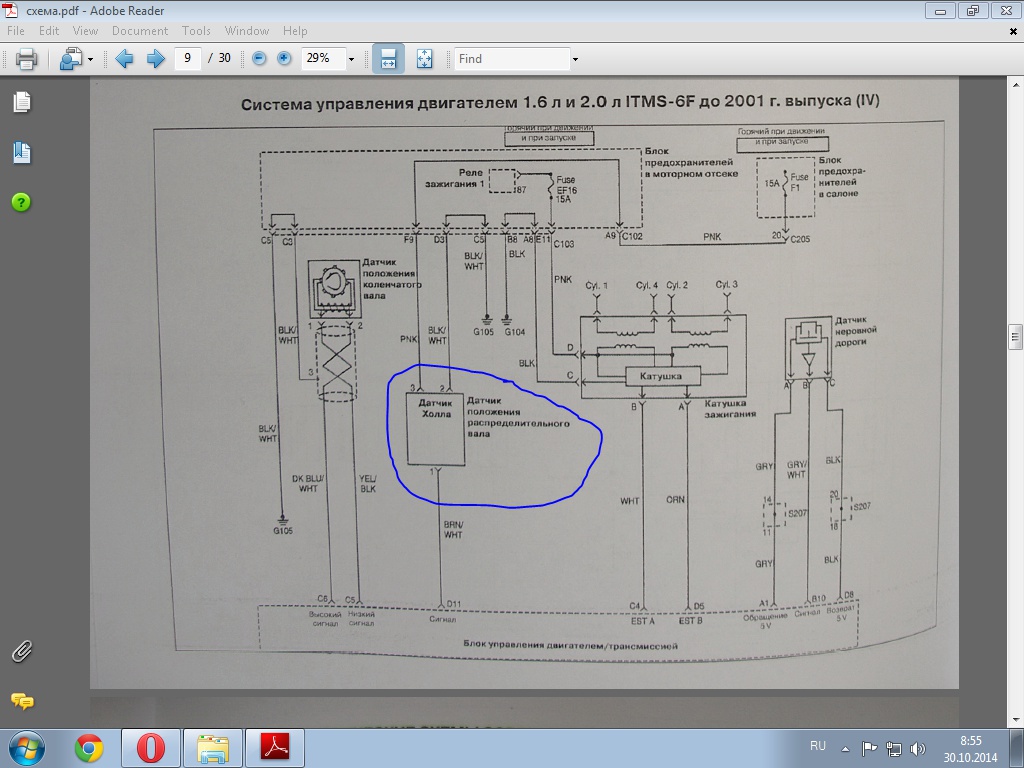

TimKa
30.10.14  |
30.10.14 |
Messir: P0342 Низкий уровень сигнала датчика распределительного вала. #
Та же беда, заменил датчик, затем подпаял провода к вилке датчика отрезав розетку жгута, т.к. она была в плачевном состоянии- ошибка осталась(((

любопытная весычь))) провод №2 (чёрный с белой полосой) является массой, но отпаяв его и проверив на наличие напряжения (минусовая клемма акб и контакт №2) показала 0,2V. Отсюда вывод что плохая масса или же сам провод... может из за этого пишет ошибку P0342
voltik
30.10.14  |
30.10.14 |
to TimKa:
Провода в Леганзах имеют свойство гнить внутри изоляции, проверяется провод просто, один конец провода кидается на 12 вольт, к другому подключается лампочка на 60 ватт 12 вольт, если провод подгнивший то лампочка не будет гореть.
