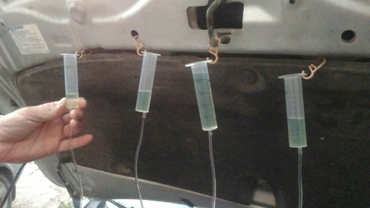

Всем доброго времени суток! Вопрос глупый, как снять форсунку? 1ND tv, 90 лс
Хочу отправить на диагностику...
А то вот такая беда, см.фото...

to Avit59: Снимаешь интеркуллер, который сверху. -> выкручиваешь болт, который прижимает прижимное коромысло. -> отключаешь провода и откручиваешь трубку подачи топлива. -> аккуратно, немного вращая форсунку вытаскиваешь ее вверх. Все!
Собирать в обратном порядке. Только нужно обязательно поменять шайбу которая под форсункой лежит. После сборки нужно прокачать лягушкой соляру и придется покрутить стартером пока воздух не выйдет. Но это не всегда происходит. У меня почти сразу завелась после установки другой форсунки.

sex_ev: to Avit59: Снимаешь интеркуллер, который сверху. -> выкручиваешь болт, который прижимает прижимное коромысло. -> отключаешь провода и откручиваешь трубку подачи топлива. -> аккуратно, немного вращая форсунку вытаскиваешь ее вверх. Все!
Собирать в обратном порядке. Только нужно обязательно поменять шайбу которая под форсункой лежит. После сборки нужно прокачать лягушкой соляру и придется покрутить стартером пока воздух не выйдет. Но это не всегда происходит. У меня почти сразу завелась после установки другой форсунки. #
Благодарю, все получилось! Форсунки достал без проблем, хоть и пробег около 250 т.км.
