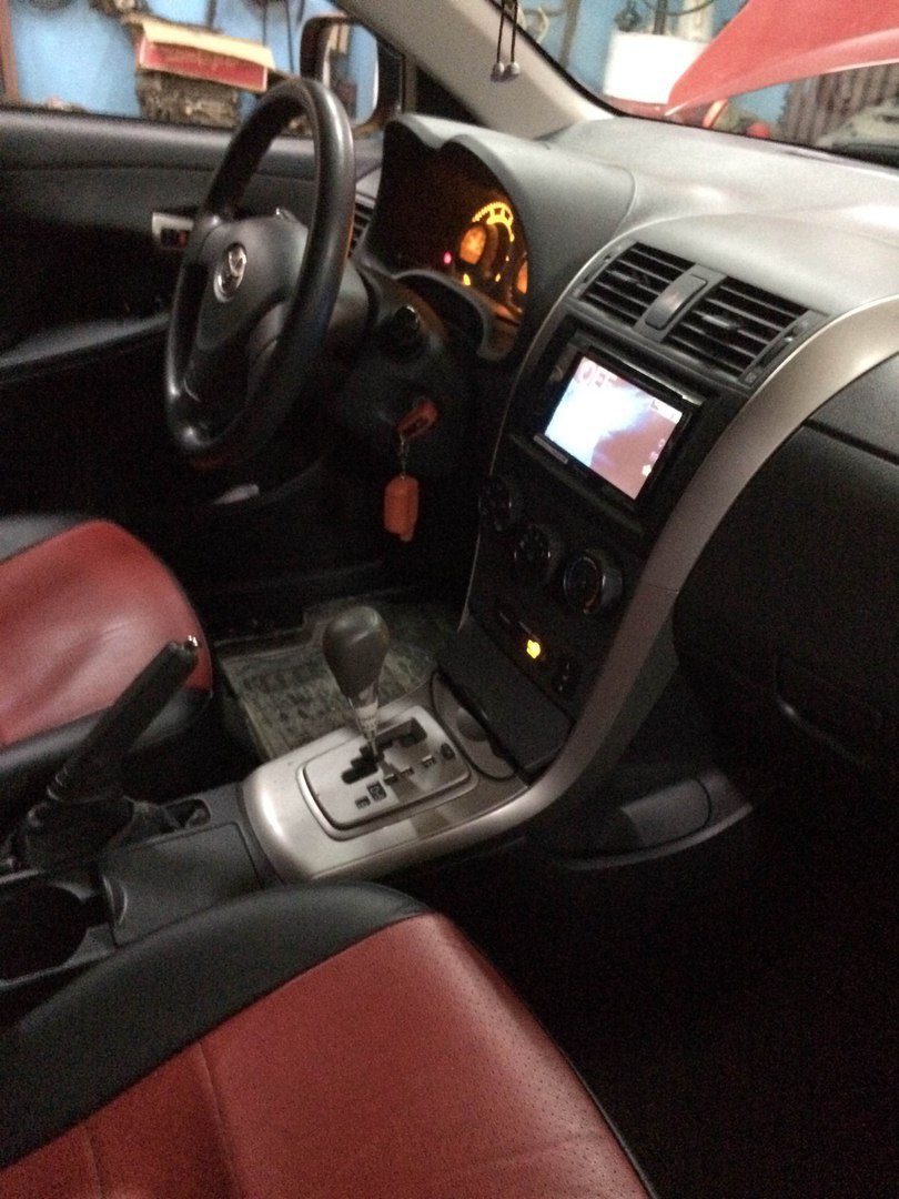

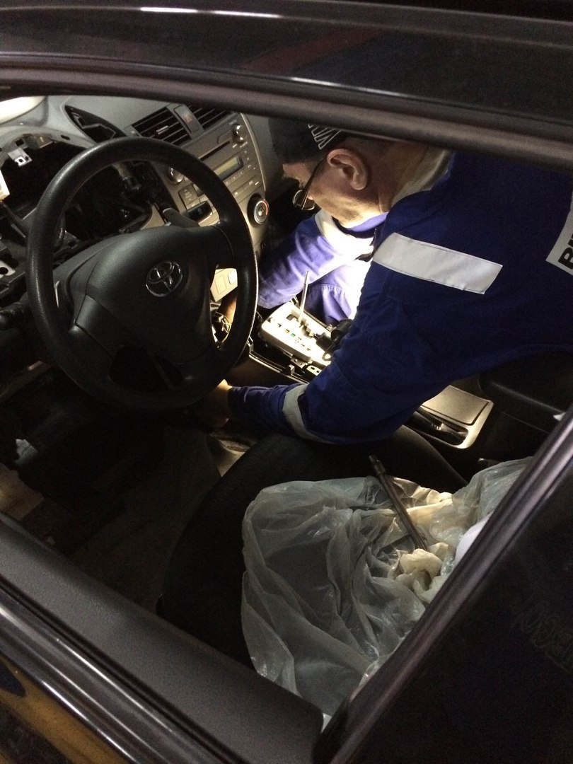

Сергей (bntr77), большое человеческое спасибо за идею переделки, ну и естественно за своевременно полученный КИТ. Юрий (faza180), большое спаисбо за качественную установку и настройку в рекордные сроки!))
Kirs
02.04.16  |
02.04.16 |

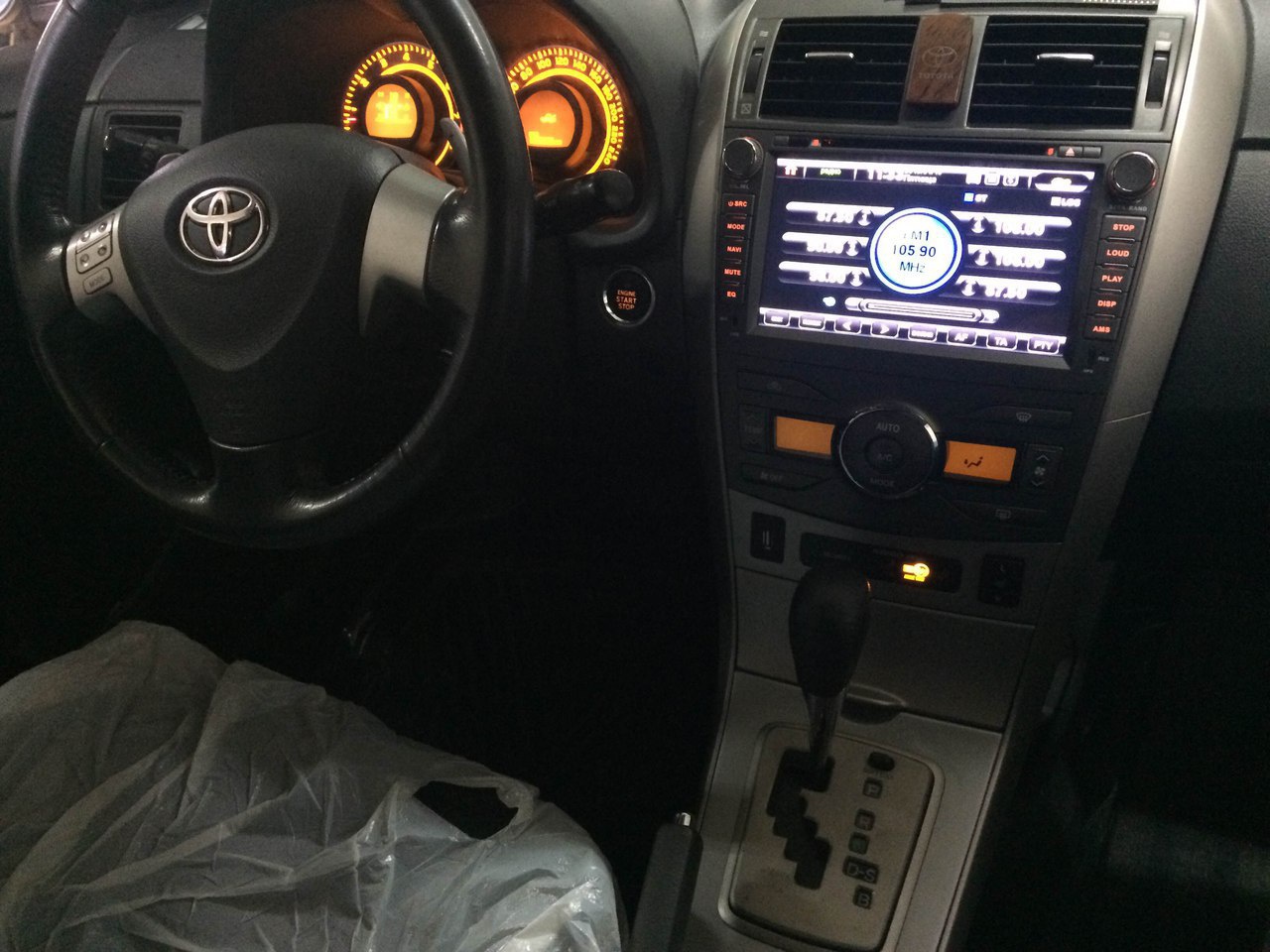

Спустя две недели после переделки, имею доложить следующее: обороты холостого хода - 750, расход -11(е***чие омские дороги), своевременное переключение передач, кикдаун работает как-надо. Юрий, тот посторонний звук, о котором я говорил при совместном заезде, оказался ни чем иным, как развалившимся левом ступичном подшипником (правый я поменял летом). Вероятно, левый приказал долго жить после увеличения массы коробки. После замены "ступицы в сборе", воздушного фильтра, и, до-кучи, тормозных колодок - машина едет очень хорошо. Не, не так... она, сука ЛЕТАЕТ!)

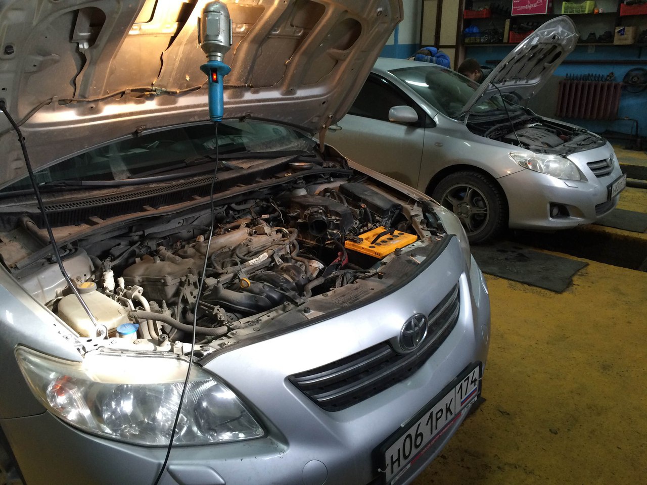

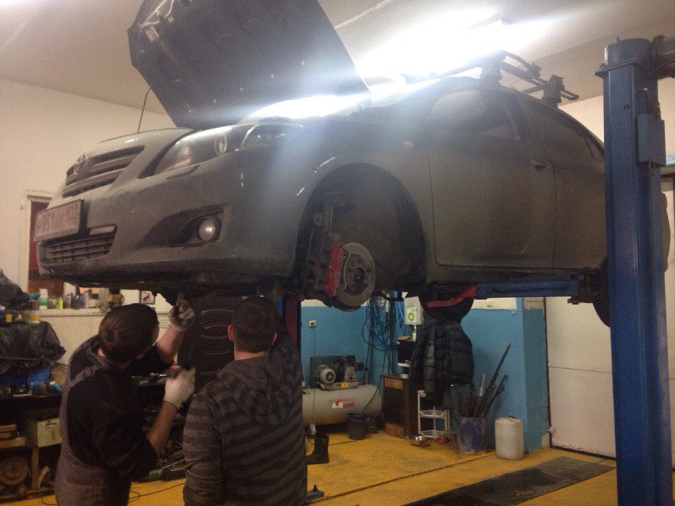

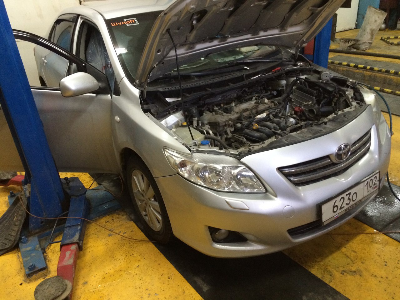

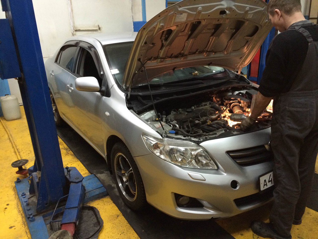

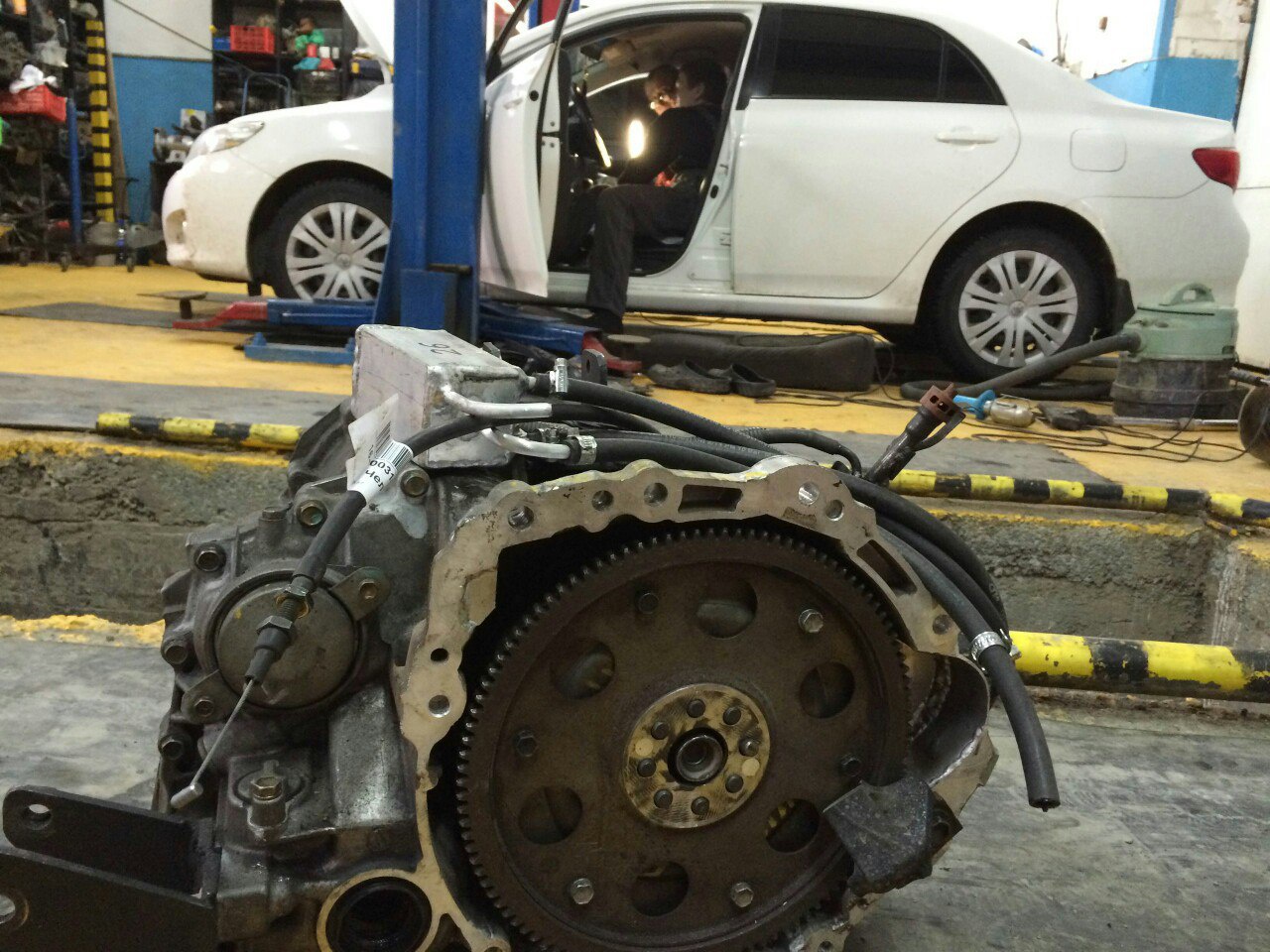

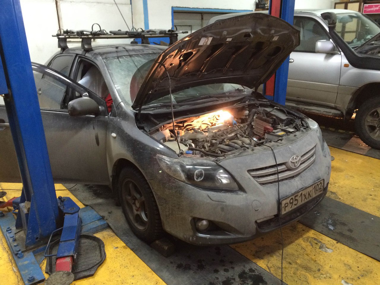

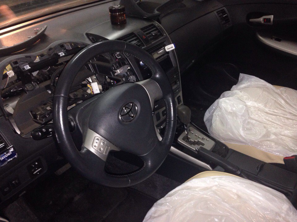

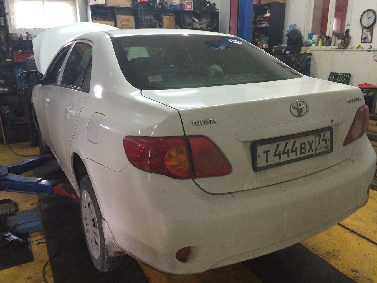

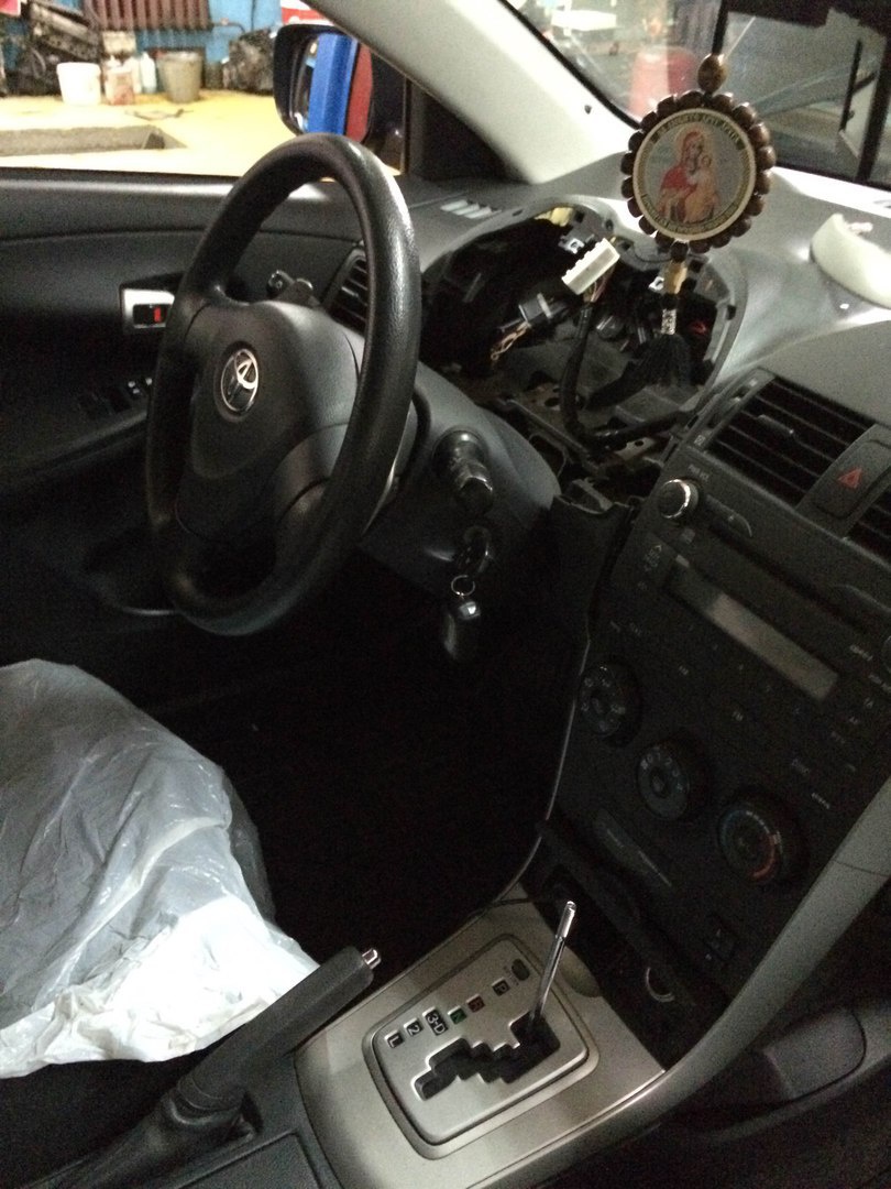

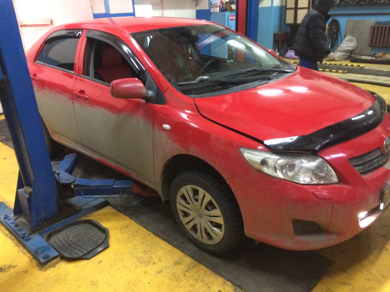

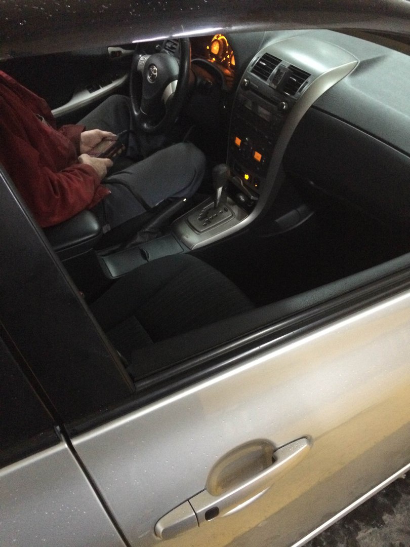

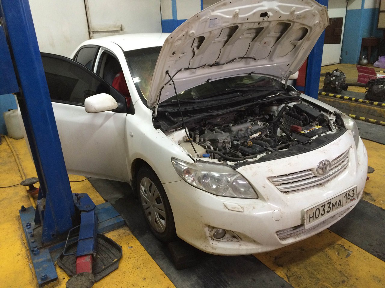

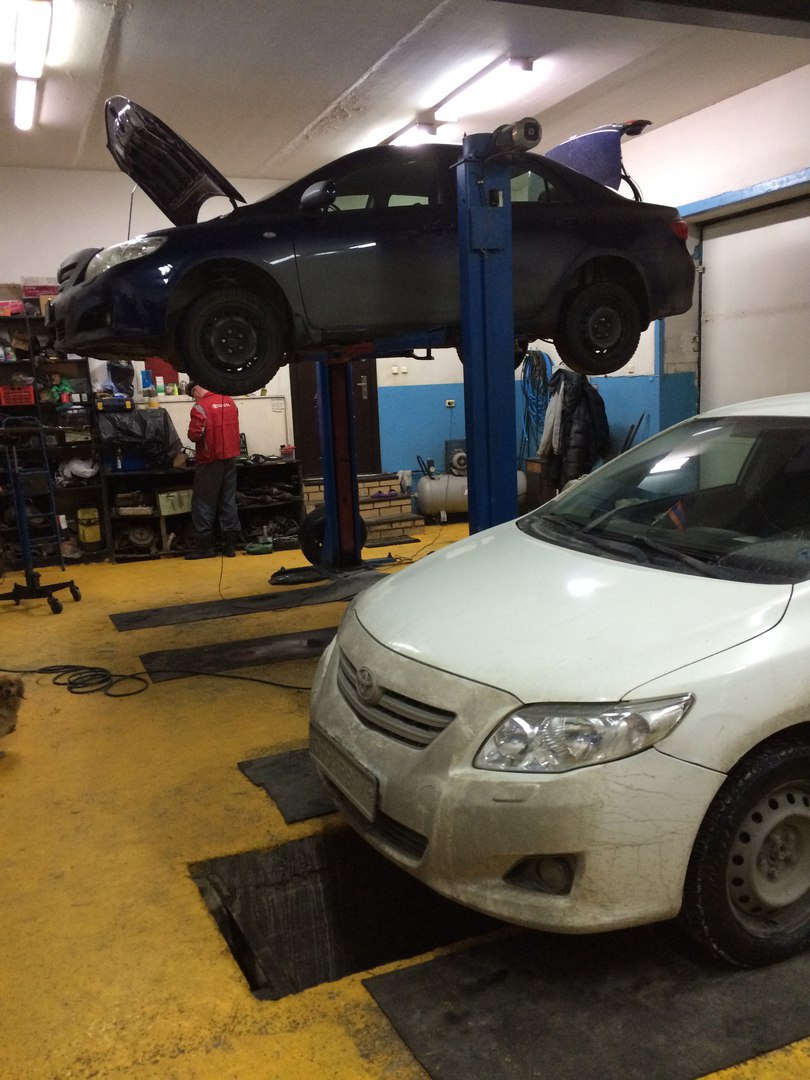

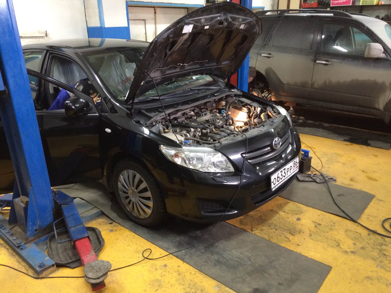

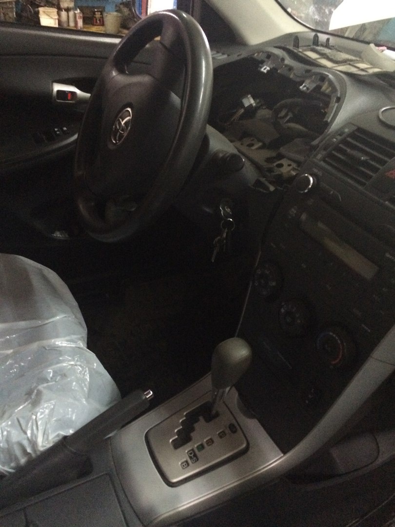

Здравствуйте уважаемые форумчане.
Решил выложить несколько фотографий нашего сервиса.
Занимаемся установкой автомата в г. Челябинске и в Челябинской области.
Адрес ул.5 декабря 63 тел. 8-951-442-6666
Так же можете посмотреть остальные переделанные машины в нашей группе https://vk.com/zamenarobota
