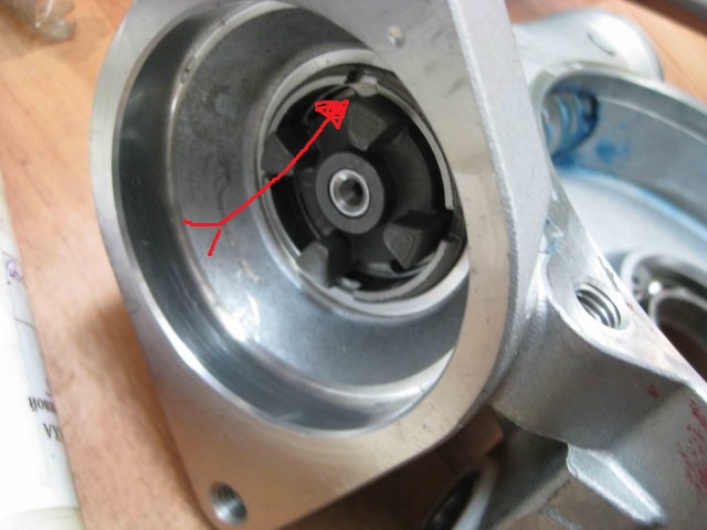

Если кто хочет подкину идею.
Сегодня первый раз вынимал пружину. ЕЕ жестсткость меня порадовала. ЕЕ утолщение можно произвести напаяв слой олова, это легко. Олово выберет все зазоры. Потом для надежности можно в корпусе засверлить отверстие и нарезав резьбу вкрутить подпорный болтик что зажмет подшипник.

to Messir: Подскажите Вы разбирали сами лично. Если да то трудно вынуть вал из этого узла и скидываю фото указано стрелкой там подшипник или вкладыш.
Спасибо.
