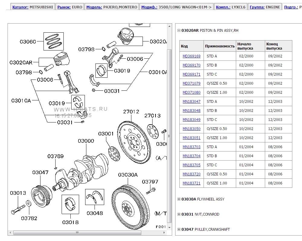

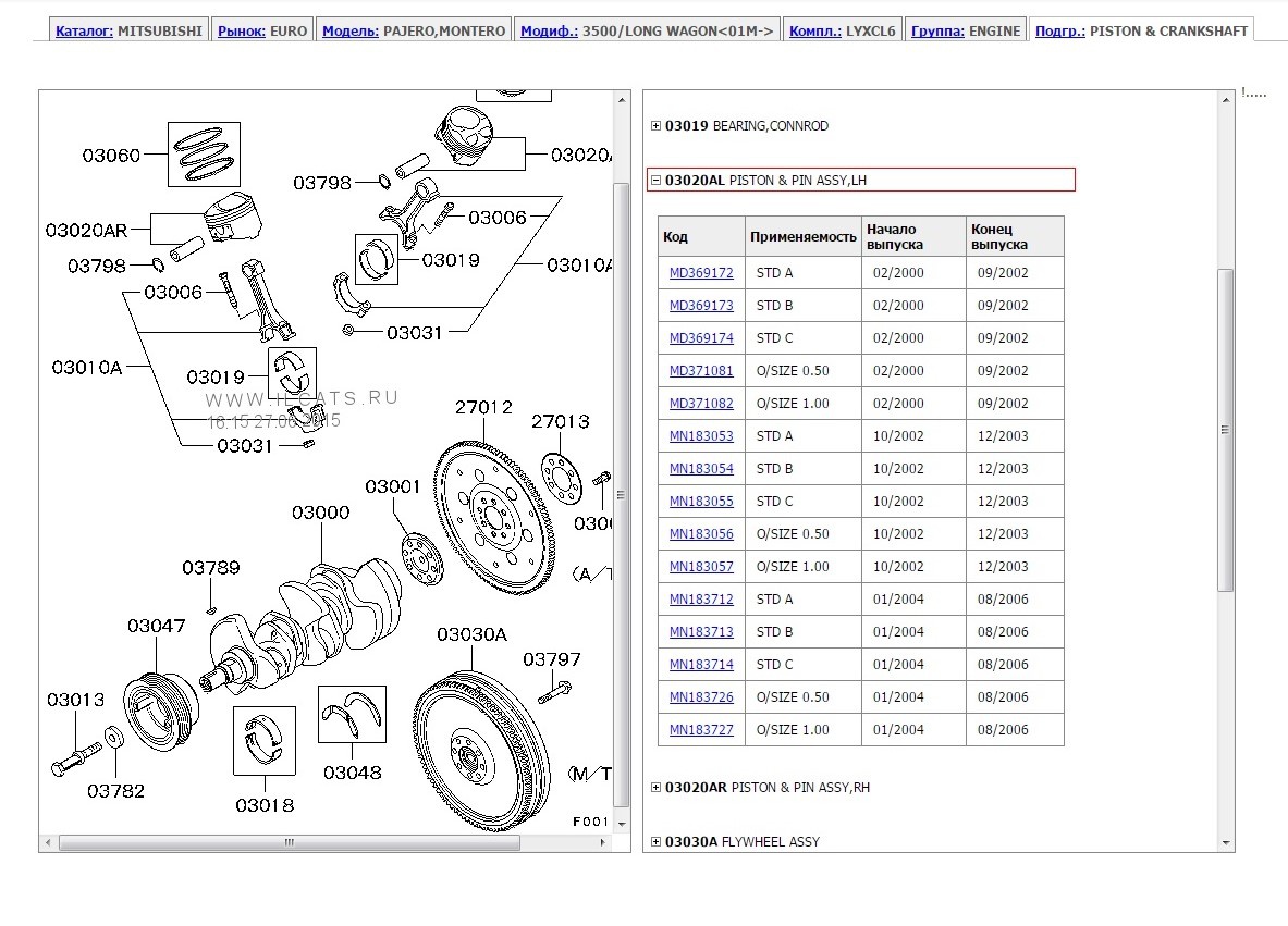

to vlad_m: По ремонтным поршням! Всю инфу которая есть!
lordvoice
24.06.15  |
24.06.15 |
Ну хоть какой тепловой зазор в поршневой - кто ответит? Тут вообще на вопросы кто нибудь отвечает? Форум создан для чего? Чтобы контрактные движки впаривать?)))
lordvoice
24.06.15  |
lordvoice
27.06.15  |
27.06.15 |
Ремонтные поршни для Mitsubishi PAJERO 6G74 GDI - выбирать по годам выпуска
