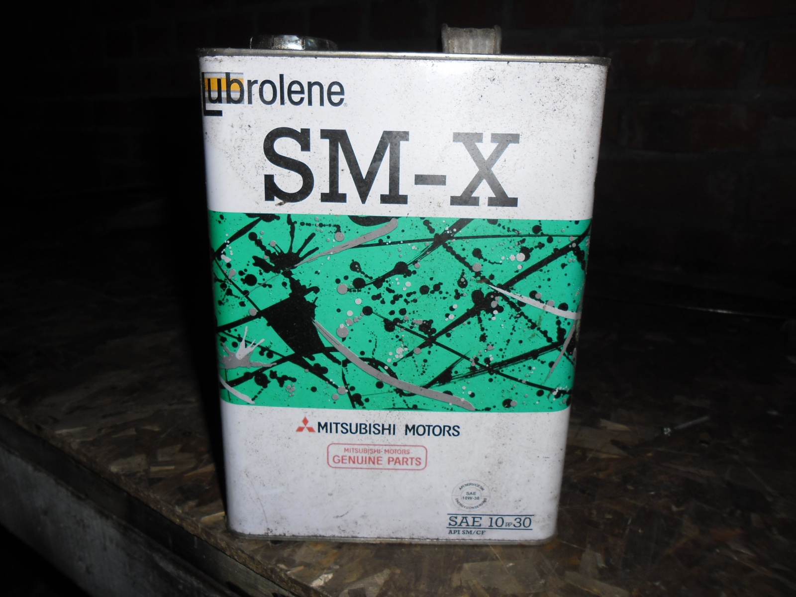

Свечи для 6g74gdi BKR5EIX-11 МАСЛО

А что это за масло? И про свечи?

to lordvoice: Масло оригинал для двигателей gdi

10w30 это не для gdi, для gdi нужно малозольное зимой 0w30, летом 5w30. А что это за свечи странные, по каталогу другие номера - кстати даже оригенальные Mitsubishi отличаются по годам выпуска по зазору между электродом, старые 3, а новый 5 единицы измерения наверное микрометры.
