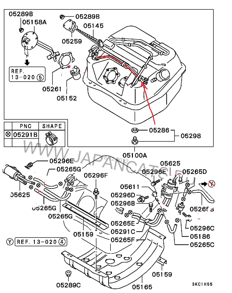

to aladin_u:
1. Разъем насоса
2. Разъем датчика
3. Сливная пробка
4. Фильтр
5. Щиток
6. Ограничитедьный клапан
7. Контрольный клапан
8. Шланг отвода паров;
9. Хомут
10. Труба заливной горловины
11. Вентиляционная трубка
12. Уплотнение
13. Заливная горловина
14. Шланг высокого давления
15. Обратная магистраль
16, 21. Бак
19. Топливный насос
20. Датчик уровня топлива
22. В 4-дверном варианте
23. В 2-дверном варианте

to Messir: топливная система на паджеро 1991 г.в. дизель 4d56. снял я у себя на авто абсорбер. что я увидил сдёрнув шланчики, клапан забит грязью все трубки забиты, шланчик от абсорбира к клапану полностью забит глиной, отверстие в нём на 6мм длинна 100мм. представляете. вопрос, откуда всё это? от шланга вентиляции бака? если его вывести выше поможет? и если всё почистить и помыть солярой поможет? особенно клапан , он сейчас не работает почти, видимо под шариком грязь, без него нет давления в баке? зарания спасибо.
fedor
20.12.12 -
не вытерпел сходил в гараж. мучил вопрос от куда столько грязи, в трубках,клапане,абсорбере, ведь там все трубки проходят через бак. почистил бак с верху где проходят все металлические трубки. трубка отмеченная кр-стрелкой полностью забита грязью и на сквозь прогнила с низу. получается с этой дыры вся грязь? поменял по всей длине на шлангчик.
21.12.12 -
to fedor: Здравствуйте.
Конечно, если указанная трубка прогнила, то оттуда и сосется пыли, которая смешиваясь с парами топлива и влагой превращается в грязь. Промывка, продувка и замена поврежденых деталей просто необходима!
