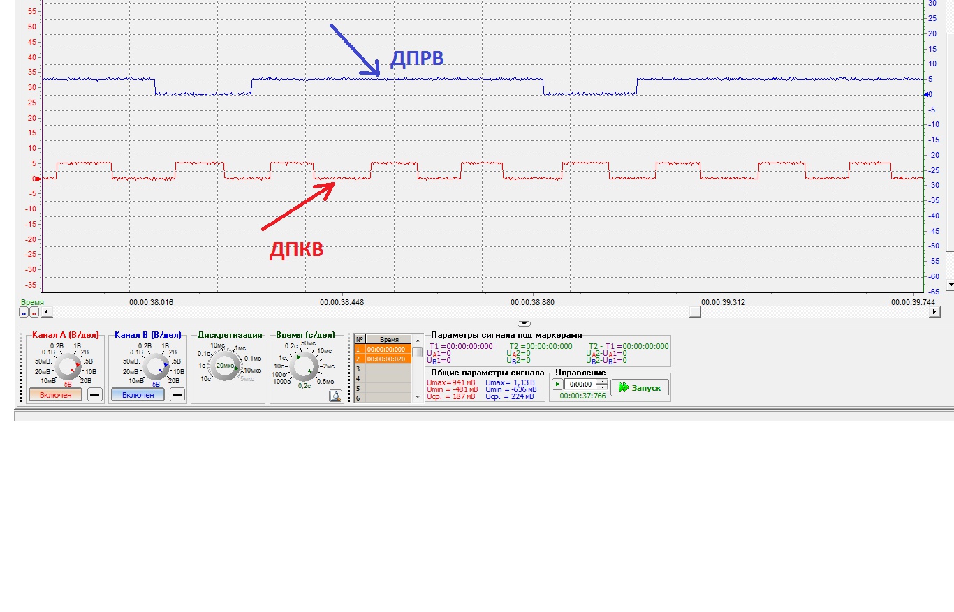

Приветствую, все ошибка ищезла, но авто по прежнему не заводится, , снял синхронизацию с ДПРВ+ДПКВ подскажите если какие нибуть проблемы?
Заранее спосибо
Бодрян
11.01.13  |
11.01.13 |
12.01.13  |
12.01.13 |
Бодрян: Свечи все сухие , искра есть , насос качает , Второй насос тоже в рампу топливо подает . Осцилографом проверил открытие форсунки , форсунка открывается. #
Что на данном этапе? Топливо подается?
По представленной осцилограмме, имеется небольшое смещение, но как мне кажется, вполне допустимое.
