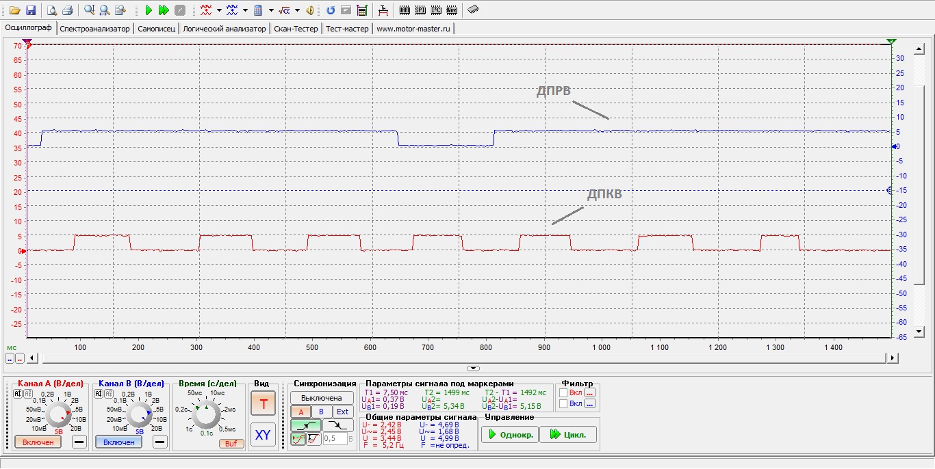

Прокрутил стартер и не че не дало все также подачи топлива нет . Ошибки не горят . Вот осцилка;
не может ли насос ТНВД навернуться? Вы еще писали распредвалы раслабить Правильно ли я понял если распредвалы стоят по меткам и коленвал свободно вращается то мне и не нужно их раслаблять проще повернуть коленвал на 360 Вот и они есть 180 градусов распредвалов. Что делать уже не знаю ? Надеюсь на вашу помощь Заранее спосибо

to Бодрян: У Вас в прошлый раз импульсы на датчике появлялись, когда Вы его вручную приближали к задающему диску. Сейчас так не пробовали?
