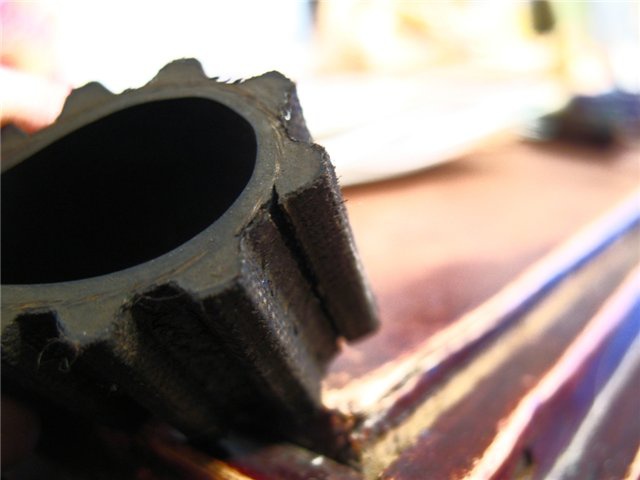

Вы меня не совсем поняли! Объясню почему. На этом и других форумах, я читал, что точное представление о состоянии ремня ГРМ можно получить только после его полного снятия.
А если сняли, то лучше поменять. Вот поэтому и возник вопрос, о целесообразности и точности проверки состояния ремня ГРМ, способом оценки состояния, через крышку кожуха. Можно его полностью осмотреть таким образом?

Asl_: точное представление о состоянии ремня ГРМ можно получить только после его полного снятия. #
Совершенно верно. Без снятия такого не увидеть

Александрt: Совершенно верно. Без снятия такого не увидеть
А это износ от времени, или перепробега? Если ремню 4 года, а пробег меньше 60 тыс, стоит его менять?
Ведь по новому регламенту ТО, ГРМ теперь на 90 тыс. меняется.

Совершенно верно. Без снятия такого не увидеть - конечно не увидеть, такого не возникнет если так ремень не гнуть. Зубья и покрытие ремня резиновое, короб из жесткого материала, по моему мнению ремень был исправен до того как его так изогнули) завтра с работы принесу пару фоток ремня которому реально осталось до замены 2-3к пробега(Буду свой менять ).

Как же не гнуть? Ему (ремню) по определению необходимо работать на изгиб с растяжением.

Asl_: Если ремню 4 года, а пробег меньше 60 тыс, стоит его менять? #
Наверно лучше снять . Раз в 4 года это не затратно и на душе спокойнее
Asl_: А это износ от времени, или перепробега? #
Ремень " дайко" отработал 14 месяцев с пробегом 47 тыс.км.
