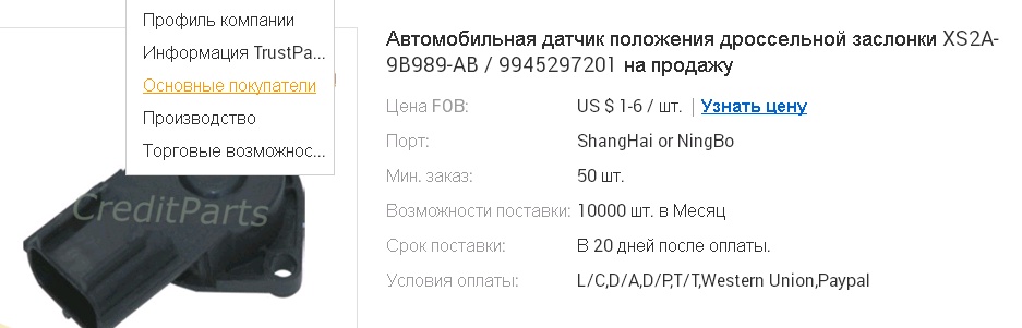

здравствуйте скажите пожалуйста реально вообще найти датчик д с с таким кодом XS2A9B989 фокус американец 2000гв автомат 2 л
21.05.17  |
21.05.17 |
to lahinw: датчик положения дроссельной заслонки XS2A-9B989-AB / 9945297201
Да хоть 10 000 штук. Made in China.

надо покупать с таким номером
22.05.17  |
22.05.17 |
lahinw: надо покупать с таким номером #
Если вам нужен именно ДПДЗ, то да, с таким номером как в моём комменте.
