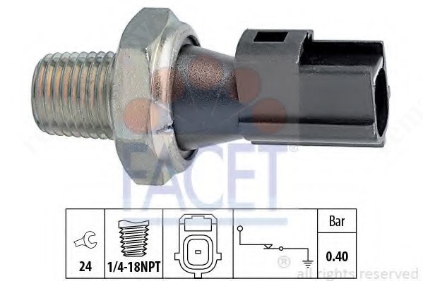

Привет ребят у меня сплин порт горит лампочка давления масла на холостых подскажите в чем причина
12.12.17  |
12.12.17 |
Bekeshonov: Привет ребят у меня сплин порт горит лампочка давления масла на холостых подскажите в чем причина
Замерьте давление обычным манометром. Если давление действительно низкое, есть смысл задуматься о капремонте.

Здраствуйте подскажите а где на сплинте стоит дачик давления масло чтобы замерить просто у нас в кустанае не кто не знает про этот двигатель

Bekeshonov: а где на сплинте стоит дачик давления масло #
На блоке, над правым приводом, подобраться к нему проще снизу.
