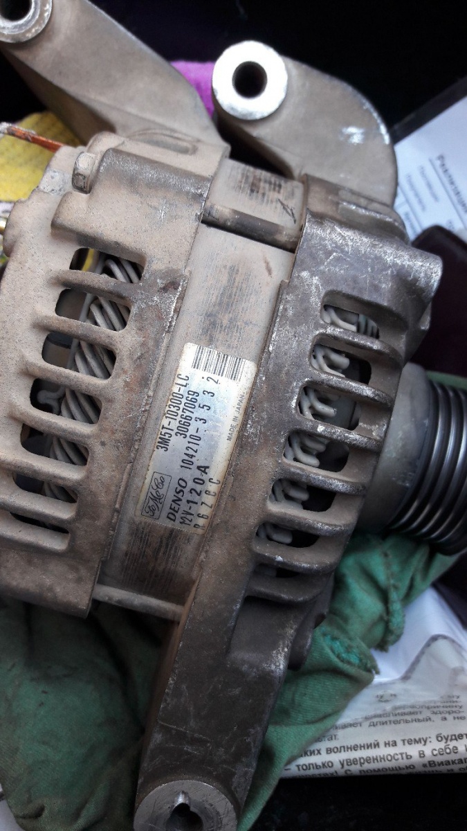

да такое же, здесь на форуме находил номера одно IN6601 TRANSPO второй VRH200588 MOBILETRON.
MOBILETRON, Выпрямитель Ford RN37. единственно что я не ставил перемычки при пайке диодного моста, но контакты и так звонились между собой.
05.09.17  |
05.09.17 |
vasilenkonavi: но контакты и так звонились между собой. #
Но они могут звониться и через обмотки. Не совсем ясно о чём речь. Поясните показав на фотке или на принципиальной схеме генератора.

вот между этими контактами я не ставил перемычку

сегодня ещё возился с проводкой и тестером услышал зудение от генератора Это получается лёг диодный мост ???
vasilenkonavi
06.09.17  |
06.09.17 |
Подскажите парт номер статора генератора форд с макс 1.8 120а 2005год ?
