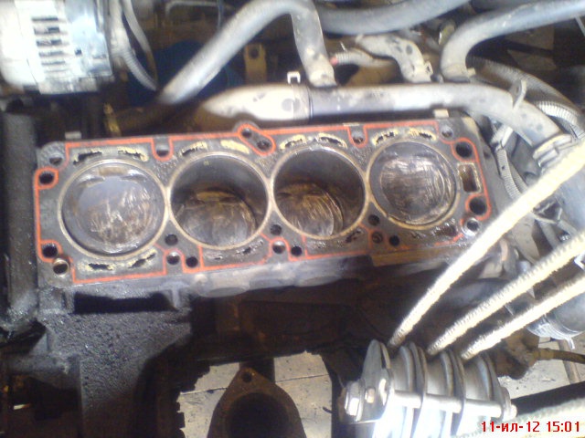

прежнее смс о топливном насосе
ppgoncharov
07.08.12  |
07.08.12 |
двс 2 литра 2001 год пробег 360580км
ppgoncharov
07.08.12  |
07.08.12 |
это последствия неродивой езды прежнего водилы
ppgoncharov
07.08.12  |
07.08.12 |
результат вовремя не поменяли натяжной ролик клапана приняли вид как на фото некоторые клапана работали на 20 процентов это видно по сёдлам пара прогорела маслосьёмные были дубовые масло уходило 2 литра на 2 недели (в день 100 км) сейчас вроди масло в норме тяга лучше расход тот же по городу 12--15 литров МОЙ СОВЕТ МЕНЯЙТЕ ВО ВРЕМЯ РЕМЕНЬ И РОЛИКИ ЭТО КАСАЕТСЯ И 2,2 ЛИТРА УДАЧИ!!!!!!!!!!!!!!!!!!!!
