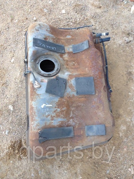

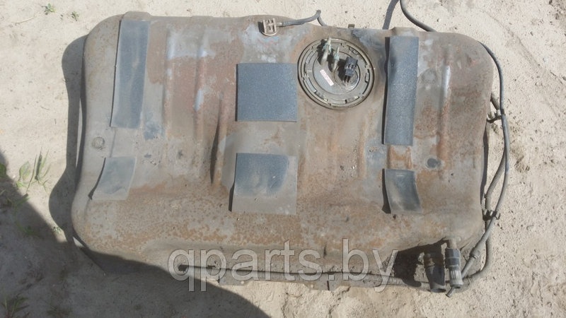

всем привет подскажите топливный бак от нубиры не подходит для леганзы а то они очень похожи
