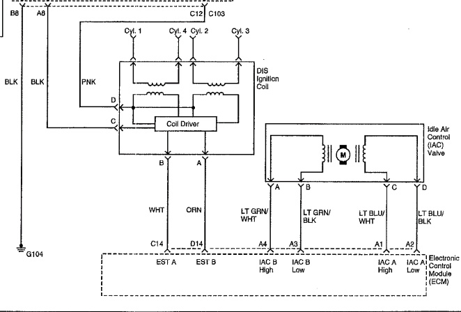

Привет всем!проблема ни как у всех....
Mixan419
17.07.17  |
17.07.17 |
нет искры с модуля зажигания на 2 цилиндр(3 работает),1 работает а с 4 искра есть,но когда снимаю но заведенном моторе снимаю 4 ВВ изменений нет(т.е. не работает.
PS МАШИНА РАБОТАЕТ НА ДВУХ ЦИЛИНДРАХ!!!

Сдохла катушка. Она сдвоенная. Одной трындец. Меняй полностью
Mixan419
18.07.17  |
18.07.17 |
to Goodest81: катушка 100% рабочая
Goodest81
18.07.17  |
18.07.17 |
Это ты ее снял и поставил на другую легу и там она работает?
Check горит?
Если у тебя не работают 2 цилинда - то сдохло полкатушки. Меняешь катушку и наслаждаешься

to Goodest81: я поставил на свою машину точно такую же катушку с рабочей машины .......и ничего не изменилось!!!!!!!!!!
Модератор
Авто)(модер
18.07.17  |
18.07.17 |
Mixan419: to Goodest81: катушка 100% рабочая
Больше похоже на ВВ провода, наконечники и сами свечи, если всё так, как у вас написано:
Mixan419: нет искры с модуля зажигания на 2 цилиндр(3 работает),1 работает а с 4 искра есть
Если 1-ый и 3-ий работают, значит обе половинки катушек и ЭБУ, живы.
Могут глючить контакты в разъёмах, катушки или самого ЭБУ.
