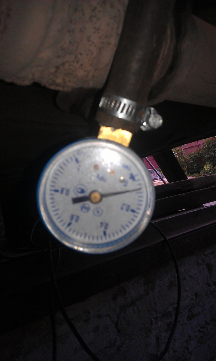

Доброго всем времени суток, Господа!
Внесу корректировку к своей проблеме. Сегодня еще раз померил давление масла, для точности двумя разными монометрами и на полностью прогретом двигателе имею: см. фото. В сообщении выше данные не корректные.
Поставил новый датчик, но индикатор загорается как и прежде, при тех же условиях.
Так не хочется движок снимать, да и финансы поют романсы.
Жду комментарии.
