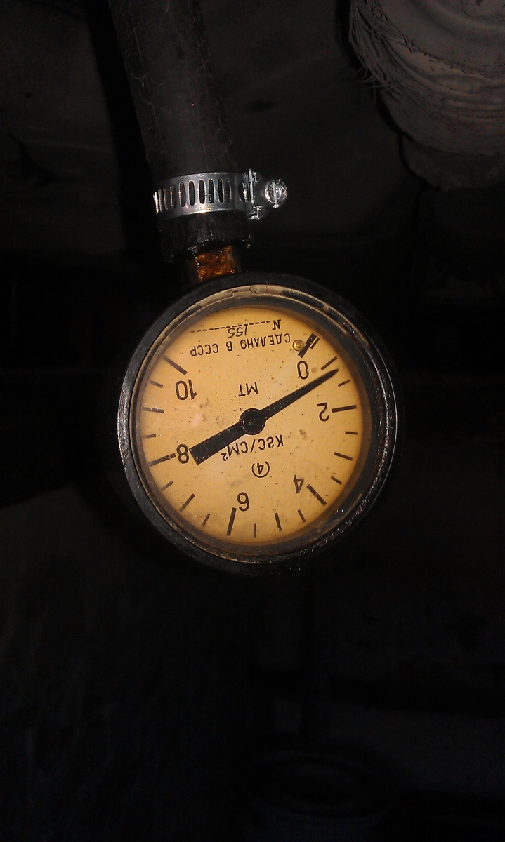

Внесу корректировку к своей проблеме. Сегодня еще раз померил давление масла, для точности двумя разными манометрами и на полностью прогретом двигателе имею: см. фото. В сообщении выше данные не корректные.
Поставил новый датчик, но индикатор загорается как и прежде, при тех же условиях.
Так не хочется движок снимать, да и финансы поют романсы.
Жду комментарии.
Спасибо!
CAT is
17.09.16  |
17.09.16 |
Да, еще при увеличении оборотов давление растет, при 3000 об давление около 3 кгс/см2. На фото второй манометр на холостых оборотах

Это в каком смысле?? И по манометру с такой шкалой показания до единицы уточнить невозможно.

На предыдущих комментариях я описал свои мытарства, также там фото еще одного манометра (замер делал двумя разными манометрами для точности). Сегодня заезжал к мастеру и мои результаты подтвердились. Датчик установлен оригинал GM и заменен масленый фильтр.
Датчик должен срабатывать на давлении min 30кПа (0,3 кгс/см2) max 55 кПа (0,55 кгс/см2) у меня на полностью прогретом движке где-то 0,8 кгс/см2. Манометр устанавливался на место датчика.
Мастер тоже долго чесал репу, и ничего умнее не предложил как обратиться к электрику.
Как-то так... но на этом мысли останавливаются...(((
