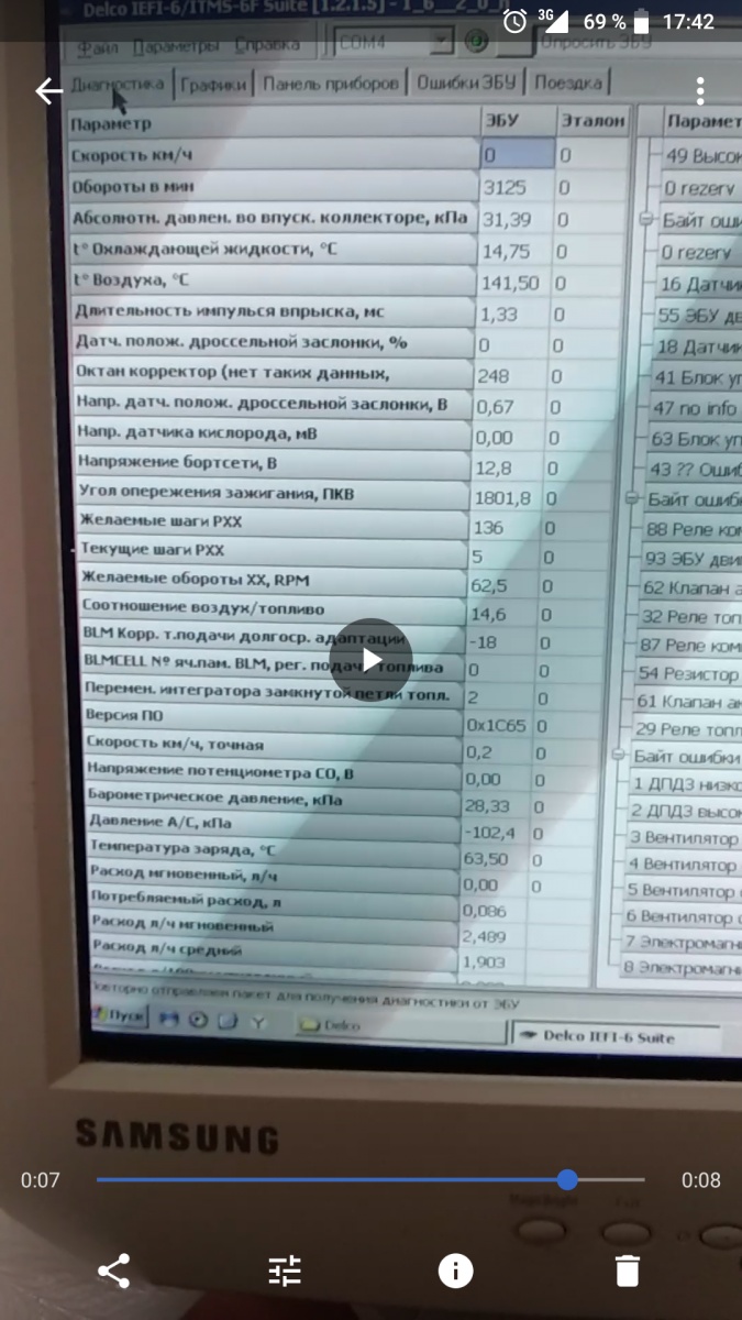

Посылка пришла, без диска, драйвер установил ( возможно не тот) подключил к машине, запустил delco и она мне начала такую ерунду выдовать... Наверное настройка нужна
Slava1896
08.08.18  |
08.08.18 |
вот фотка значений, обороты скачут от 500 до 5000, температура ОЖ не меняется, угол опережения вон какущий

Зайди в "Параметры" - "Настройки" - "ЭБУ", скорее всего там стоит сейчас ЛАНОС, поставь 1_6__2_0_n
Главное на главном экране диагностики ничего НЕ выбирай кроме "Опросить ЭБУ"

это результаты как раз с этим ЭБУ и есть, даже на фотке в саааамом верху это видно.

как узнать какой чип у меня установлен? может все таки драйвер не тот.

Пробуй вот это
Если и после этого Дэлко не заработает, то пробуй другую программу

Судя по первой статье, драйвер установлен правильно. Буду пробовать другую программу

Попробуй еще все остальные типы ЭБУ, которые там есть... мало-ли.
Прочитал только что в тырнете, что DAC ZZLF на ланосе стоит. У тебя DAC ZZQF, так что, чует моя ****, что с выбором другого ЭБУ, прога может заработать.

Вроде заработало!) Какие показатели вам нужны для определения неисправности?
