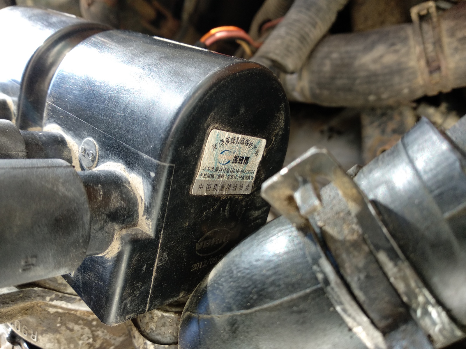

Вобщем мужики так, катался сегодня около часа по городу с включенным кондеем, фарами, ни разу не сдетанировало, машина всё это время перла как самолёт, давно такого не помню, а всего навсего поменял катушку! Я уже просто всё перепроверил по нескольку раз, в итоге только она и осталась.

Взял бушную фирмы vbrio, но от нагрева её параметры повидимому не меняются. А была стартвольт.

Извеняюсь, фирма vbrig, в интернете такую не нашел, наверно очень китайская, ещё и 12 года выпуска

Slava1896
22.08.18  |
22.08.18 |
кто нибудь сталкивался с такой?
