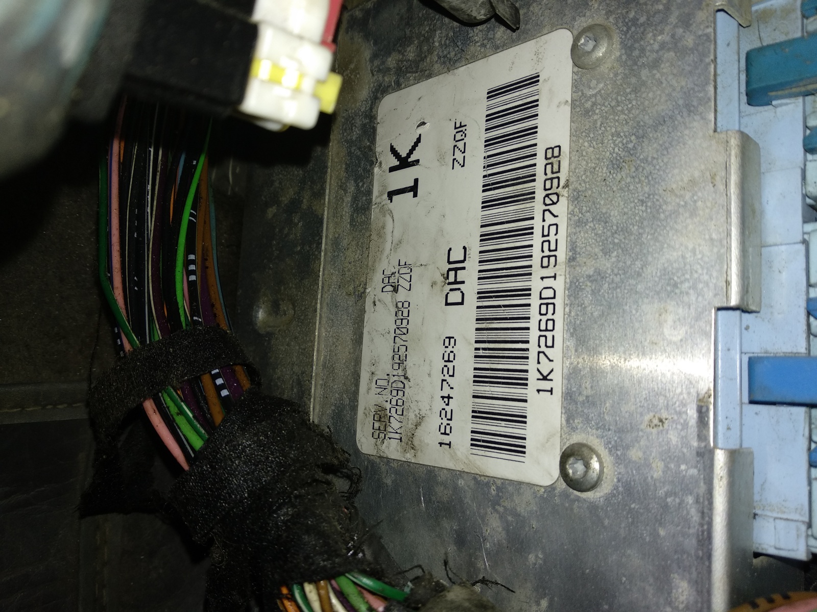

ААА, всё понял, завтра скину!

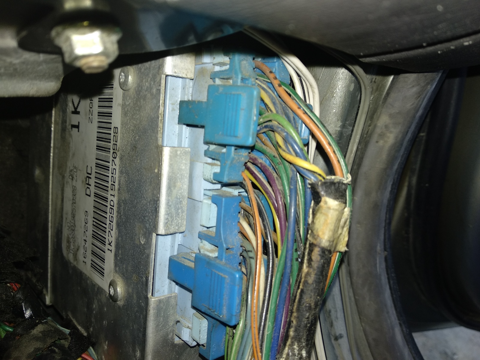

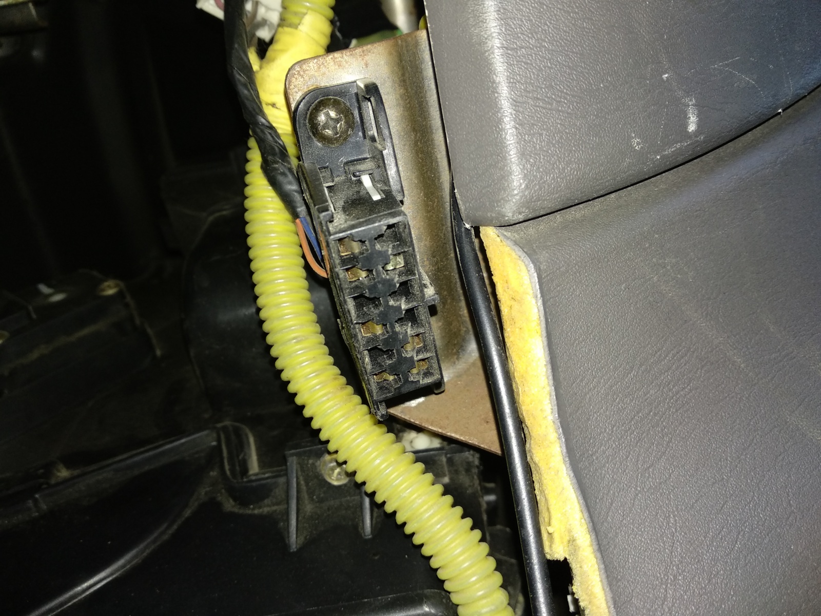

надеюсь разъем нормально видно

Да. Всё необходимое я увидел.
Блок стоит - IEFI-6. Диагностическая колодка - GM12.
Мне тяжело делать поиск по казахскому интернету, я скину ссылку на товар в нашей стране. Вам надо поискать что-то похожее в Казахстане.

Либо, как вариант, купить адаптер с разьемом ODB2 и переходник к нему GM12-ODB2

Вот переходник
Можете просто позвонить этому продавцу и спросить про K-Line адаптер. Нужен VAG 409 на FT-DI контроллере, который работает с блоком IEFI-6.
Вот, вроде я нашел у них на сайте.
П
ереходник+адаптер получится в районе 10 тысяч тенге, если я правильно понимаю, это 30 долларов. Все равно дешевле, чем менять все подряд в машине.
