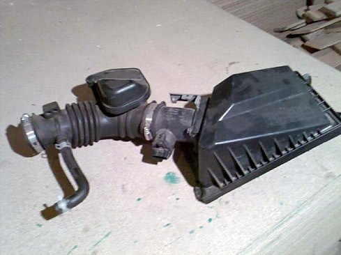

Ниже опишем процедуру чистки дросселя. Двигатель QG15.

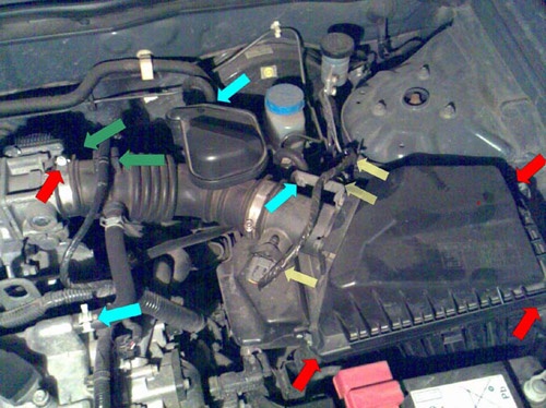

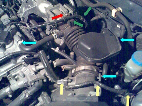

Для начала нужно отсоединить разъем и жгут ДРВМ (помечено жултыми стрелками). Затем отсоединяем разъем и жгут самого дросселя (помечено зелеными стрелками). Затем нужно отсоединить вентиляционные шланги (помечено голубыми стрелками) и ослабить хомут дросселя, отстегнув затем верхнюю крышку воздушного фильтра (помечено красными стрелками). На фото стрелки направлены на одни и те же точки, просто с разных ракурсов.
