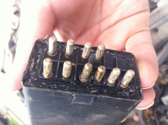

Реле бензонасоса W124 - больное место
Реле бензонасоса - детская болячка Е-класса в 124 кузове. Пытаясь проверить/отремонтировать данное реле следует быть крайне осторожным и последовательным. Т.к. на часть контактов этого реле постоянно подаётся напряжение!
Реле бензонасоса находится за аккумуляторной батареей.
О работе данного реле сообщает секундное жужжание бензонасоса при включении зажигания. Сила жужжания зависит от износа бензонасоса. Кстати, неравномерность жужжания и даже скрип говорят, что жизнь ваших бензонасосов на исходе.
Итак, ключ повернут, а в ответ тишина (насос не качает), и машина не заводится. Чаще всего на реле происходят кольцевые обломы вокруг крепления крупных деталей (катушек) из-за тряски. Это детская болезнь.
Замена очень дорогая. Само реле оригинал стоит порядка 7000 р. (в Евроавто узнавал). Поэтому имеет смысл поискать на разборках или аналог.

to andriuha246:
Вот так выглядит изнутри и ремонт при надлежащих навыках в эл.технике, возможен.

Доброго времени суток, у меня такая ситуация, все признаки нерабочего реле, так как при включении зажигания насос молчит, вскрыл реле, принудительно замыкаю катушку... и срабатывает мувта на компрессоре кондиционера...
Авто (модер)
14.04.15 -
Fess85: вскрыл реле, замыкаю катушку...срабатывает мувта на компрессоре кондиционера..
Может не то реле вскрыли. И замыкать нужно было контакты, а не катушку.

Fess85: Доброго времени суток, у меня такая ситуация, все признаки нерабочего реле, так как при включении зажигания насос молчит, вскрыл реле, принудительно замыкаю катушку... и срабатывает мувта на компрессоре кондиционера... #
Не то реле вскрыли, они рядом.30-87 перемыкаете при вынутом реле, проблемное место у Меринов это реле, если денег нет то паяльник в руки и вперед.
