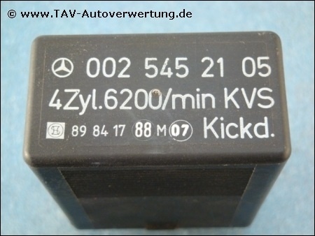

Да. Я поставил лампочку для проверки подачи напряжения на БН. Сейчас уже и без достижения температуры отметки 80-90 градусов не включается БН. Буду читать про починку реле (даже если не в нём причина всё равно на будущее). А какие ножки надо перемкнуть чтобы БН зажужжал? (Замкну соответствующие входы в гнезде)
Вот и само реле

to baizet01:
На ваших картинках не то реле. Контакты БН - 30 и 87.

to Авто(дед): Спасибо что подсказали. Нашел
Реле переключается исправно, контакт возникает между ножками 30 и 87 (проверял мультиметром), но без напряжения. Напряжение теряется где то. На резисторе какой-то белый налёт, не перегорел ли?

baizet01: to Авто(дед): Спасибо что подсказали. Нашел # Напряжение теряется где то.
У многих реле токовые контакты, выводы №-ра 30 и 87, вряд ли это реле БН.
А теряется скорее всего в сигналке, в её контактах или в монтажных "соплях".

to Авто(дед):
Авто(дед): вряд ли это реле БН. #
Это реле БН. Я замкнул и БН зажужжал. Реле исправно. Мучился долго, но обнаружил что проблема в подаче напряжения на реле. Заметил что если после поворота замка зажигания стукнуть по релюшке, то идёт исправная подача напряжения в 8.45В. Сейчас буду провода прозванивать, искать где пробой (или что-то типа того)
08.06.16  |
08.06.16 |
baizet01: Это реле БН. Я замкнул и БН зажужжал. Реле исправно. #
Ну тогда оно. У вас же Е-шка. Отпишитесь о результатах прозвонки.
