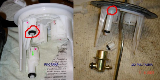

Если вы определились, что у вас действительно проблема с уплотнительными кольцами бензонасоса попробуем разобраться из - за чего это происходит и как с этим бороться.
Замечено, у дористайленговых Гетцев проблем с запуском нет. Различие в конструкции рестайленгового и дорестайленгово бензонасосов видна на картинке. В ристайленговом бензонасосе производитель добавил еще одно уплотнительное колечко. Как показала практика именно оно наиболее подвержено деформации.

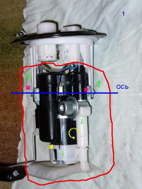

Почему это происходит видно на следующей фотографии
Бензонасос крепится верхней частью к бензобаку, а нижняя, обведенная красным, тяжелая часть, при движении автомобиля, болтается в топливном баке на двух неподвижных защелках, служащих своеобразной осью. Вся нагрузка от этих качаний, как раз и приходится на верхнее колечко. Так как юбка крепления патрубка очень нежная,
получается что это колечко постоянно находится в трении и в итоге становится таким

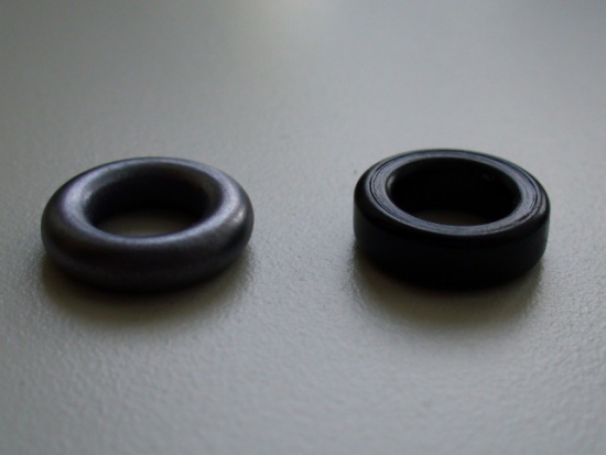

Справа деформированное кольцо, слева нормальное.
Для решения этой проблемы счастливые обладатели рестайлинговых гетцев гоняют их на сервис и по гарантии меняют уплотнительные кольца, на кольца от форсунок десятой модели жигулей (слева на картинке сверху). Десяточные кольца действительно какое то время держат, а затем, из - за трения опять выходят из строя.

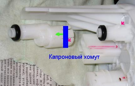

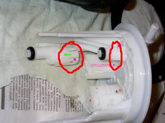

Чтобы исправить этот досадный конструктивный просчет предлагаю совместно с заменой злополучного колечка усиливать юбку патрубка капроновым хомутиком.
это позволит зафиксировать нежную юбку патрубка, и забыть о проблеме замены колец.
И в конце пару слов о самих колечках.
Собственно менять можно только одно верхнее колечко. Кольца которые входят в топливный фильтр из - за того, что он капроновый не деформируются (дористайлинговая конструкция), а вот колечко патрубка единственное не входит в фильтр и контактирует только с "жесткой" пластмассой. Его и нужно менять.
Сервисмены, даже при замене по гарантии часто предлагают купить колечки самостоятельно. Уплотнительные кольца форсунок десятой модели жигулей бывают черные, коричневые и черные покрытые графитом. В нашем случае подходит только третий вариант - черные с графитовым покрытием. Коричневые не бензостойкие, разбухают за один день, а просто черные чуть больше по размеру и не обеспечивают должной герметичности топливной системы.

дела обстоят так: 1) двигатель глохнет сразу после отключения реле, ну может быть через 1 - 1,5 секунды, а не через 30-40 сек. 2) снял насос, разобрал. оба колечка были неправильной формы, как и показано на фото справа. сразу же заметил нездоровый люфт трубки-переходника.3) заменил оба колечка (взял комплект (4 шт) от ваз 2110, цена 37 рублей за комлект, в графитовой смазке, встали как родные, немного внатяг. 4) собрал конструкцию. трубка-переходник встала на место плотно. установил два хомутика, как показано на рисунке, как можно ближе друг к другу, лишнее отрезал. на вид "как с завода")). 5) установил насос, присоединил трубки. двигатель завёлся без проблем, т.к. был тёплым. 6) оставил машину на улице на 3-4 часа (температура за бортом -27С), посмотрим как себя поведёт нововведение. позже отпишусь. ещё раз благодарю. p.s. фото не делал, на присутствующих всё предельно понятно.
