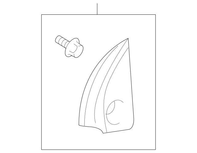

to MickZEL:
а ты вместо пластмассовой заглушки которая с дыркой под рычажоквот этой, какую заглушку ставил? такую 67491-52140? может нашел вариант дешевле дубль , а то родная стоит под 900 рублей?

grandm: to MickZEL:
а ты вместо пластмассовой заглушки которая с дыркой под рычажоквот этой, какую заглушку ставил? такую 67491-52140? может нашел вариант дешевле дубль , а то родная стоит под 900 рублей? #
Я не стал заморачиваться . В штатах мне объявили за эти пластмаски , по 20 баксов за штуку . Я воткнул туда круглые пищалки , и подключил их к основным динамикам . Получилось прекольно

to MickZEL: что за пищалка? есть номерок или ссылка?

grandm: to MickZEL: что за пищалка? есть номерок или ссылка? #
Поехал на радио рынок , и просто подобрал по диаметру . При установке часть пластика с накладки вырезал
Когда покупал , заплатил 500 рэ

MickZEL: Поехал на радио рынок , и просто подобрал по диаметру . При установке часть пластика с накладки вырезал
а как крепил туда, вклеил?

grandm: а как крепил туда, вклеил? #
я обточил так , чтоб вставлялись внатяг
Я писал выше . Пищалки купил за 500 рэ
