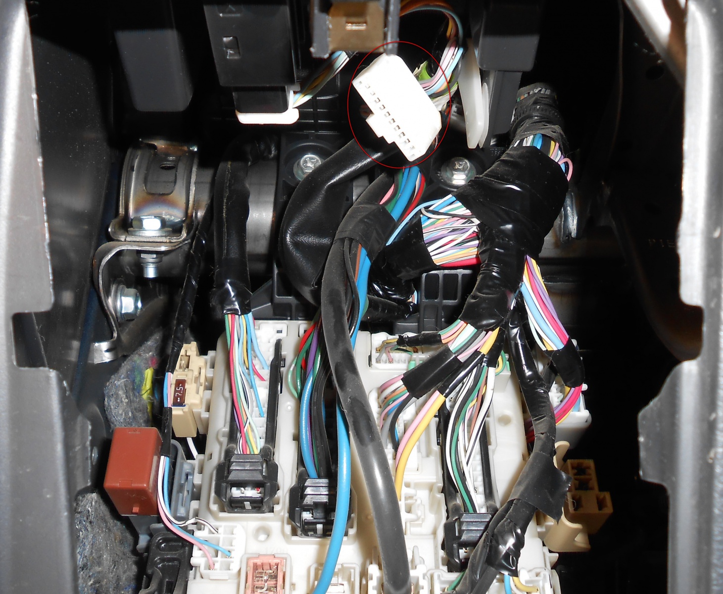

Этот разъемчик под кнопку идет?

Этот разъемчик под кнопку?

этот разъемчик под кнопку, беленький?

Кнопки управления зеркал вроде одинаковые ( Корола , камри , Ярис ) Фишка находится под заглушкой ( белая ).
Фишки для зеркал круглого сечения . Я думаю там пофиг сколько контактов подведено . Всё штатное , должно работать .

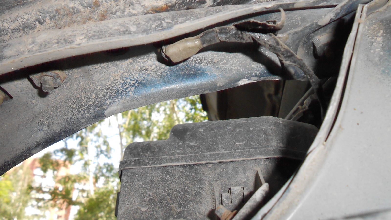

grandm: вот кстати через дыру в старом крыле сфотал - есть какой то провод, может это он и есть?
to grandm: Этот провод должен идти к датчику открытия/закрытия капота, у меня он стоит именно в этом месте.

про этот провод сказать не могу . Возможно его там нет совсем
